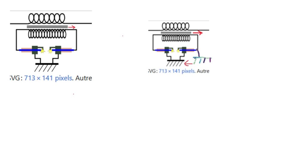

Re: Un carbu pour mémé.
On repart dans la théorie?
allumage 2CVméhari.jpg (29.3 Kio) Vu 650 fois
On est bien d'accord que le secondaire de la bobine est isolé dans la bobine, aucun contact avec une masse.
Figure de gauche, bon fonctionnement
Ouverture des vis platinées, décharge condensateur dans primaire de la bobine, induction dans le secondaire.
Départ du secondaire de la bobine suivant la petite flêche rouge. Fil de bougie droite, électrode de la bougie, étincelle, retour par le culot de la bougie, masse de la voiture, culot de la deuxième bougie de gauche, étincelle, électrode de la bougie, fil de la bougie , retour sur le secondaire de la bobine.
La boucle est bouclée, les 2 bougies sont bien en série, le courant de la première traverse la seconde. elles semblent en parallèle, mais si tu regardes bien, dans la première l'étincelle va de l'électrode vers le culot, alors que pour la seconde, le courant va du culot vers l'electrode. Pour faciliter, remplace le secondaire de la bobine par une pile, + au départ du secondaire - au retour du secondaire et remplace aussi la masse du véhicule par un simple fil, ce sera moins trompeur.
Figure de droite, la panne que je soupçonne.
Départ du secondaire de la bobine suivant la petite flêche rouge. Fil de bougie droite, mais là le fil est blessé, il touche la masse. Donc le courant ne traverse pas la bougie de droite, par directement au culot de la bougie de gauche, étincelle, électrode de la bougie de gauche retour au secondaire de la bobine..
Donc bougie de droite rien puisqu'elle est courcircuité, bougie de gauche étincelle puisqu'elle est traversée par le courant.
Voilà toute ma science, je ne peux expliquer plus que ces dessins.
Bonne chasse à la panne
Ps, tu vois bien que si une bougie est absente, le circuit est ouvert et le courant ne peut pas passer dans l'autre

Ben non je ne vois rien du tout parce que précisément c'est exactement l'inverse qui se produit.
Une bougie absente et l'autre fonctionne.
Facile à vérifier. Débranche un fil de bougie et tu verras que ton moteur continuera à tourner. Sur un seul cylindre d'accord, mais il continuera. Donc l'autre bougie continue bien à fonctionner.

Parce qu’une grosse étincelle va se produire pour aller rejoindre la masse et repasser à l’autre bougie, parce que c’est son circuit. La bobine adore, si l’étincelle se produit dans la bobine ce n’est pas génial pour les isolants, il ne faut pas débrancher les fils de bougies pour un test quelconque sans s’assurer que l’étincelle peut rejoindre facilement la masse.
merci magic d'avoir répondu à ma place.
Je ne veux pas faire la manip à Jean pierre car je tiens à ma bobine. (10 000 V dans le secondaire)
Jean pierre, ta voiture marche si tu enlèves n'importe laquelle des 2 bougies? La droite ou la gauche?

Encore une fois je ne veux pas avoir raison seul contre tous mais permettez-moi les réflexions suivantes.
Il faut garder un minimum de cohérence dans cette discussion (par ailleurs fort intéressante).
@ JeanLoup
Tu ne peux pas dire :"Ps, tu vois bien que si une bougie est absente, le circuit est ouvert et le courant ne peut pas passer dans l'autre"
et quelques lignes plus loin dire à Magicméhari : "merci magic d'avoir répondu à ma place."
ce qui implique que tu approuves son commentaire alors qu'il dit exactement le contraire de toi.
Je le cite :"Parce qu’une grosse étincelle va se produire pour aller rejoindre la masse et repasser à l’autre bougie, parce que c’est son circuit".
Pour ma part après intense réflexion !! voici comment je comprends le circuit.
On est en courant continu. Donc le secondaire développe une impulsion de HT polarisée.
+ HT par rapport à la masse d'un coté.
- HT par rapport à la masse de l'autre coté.
Les bougies se foutent de la polarité. Seule la tension compte.
L'impulsion HT déclenche exactement la même étincelle qu'elle provienne d'un + ou d'un - HT.
Qui plus est les deux impulsions sont indépendantes l'une de l'autre.
Si aucune étincelle ne se déclenche d'un coté ça n'empêche pas l'autre d'en déclencher une.
Là où je rejoins Magicméhari c'est quand il dit que ce n'est pas forcément bon pour la bobine encore que c'est une méthode que tout le monde pratique généralement sans dégâts. Essaye au moins une fois ça suffira sans doute pour te convaincre que le moteur continue à tourner.
Donc SI JE NE RAISONNE PAS DE TRAVERS ma conclusion est que les bougies sont alimentées en parallèle.
Sinon c'est où que j'ai faux.
Cordialement à tous
Jean-Pierre
