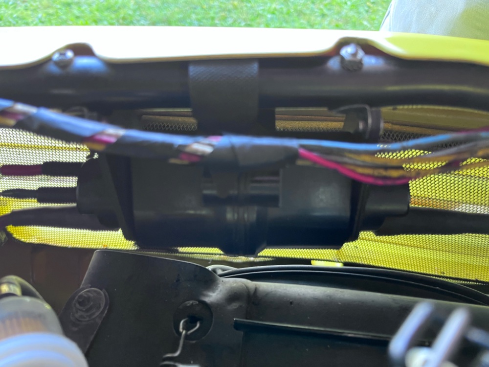

Inderique28
Messages : 6
Enregistré le : dim. 25 août 2024 14:56
Re: Ma méhari ne démarre plus
Message par Inderique28 »
Re bonjour les amis(es)
Alors me voilà de retour devant ma Mehari.
J’ai testé ma batterie qui est à 12,4v
J’ai essayé de démarrer directement en branchant des câbles via le démarreur à la batterie … rien..
j’ai toujours ce soucis de jauge qui ne bouge pas quand je mets le contact, mon voyant d’huile lui, s’allume bien.
Je pense que le contacteur en a un coup par les oreilles..
Mais peut être un mauvais branchement de ma part est possible…
Je vous joins des photos.
