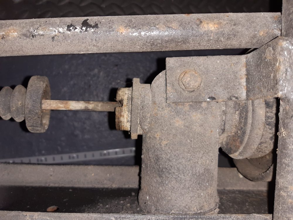

Re: Demontage des frotteurs et remplacement par amortos !!!
Message par or_07 »
up ! :mrgreen:
vos avis sont les bienvenus
je pense que la pièce pour l'arrière ( de l'amorto avant) se monte là :
WhatsApp Image 2021-01-09 at 16.20.32.jpeg (156.55 Kio) Vu 5008 fois
entre l'écrou et le pot...
j'ai innondé de wD40 en prévision d'au cas où....
si je dévisse l'écrou, c'est en tension derrière ? je dois faire gaffe à quoi ?
deja nettoyer le filetage , et mettre du vrai degrippant !
ensuite aussi degrepper et devisser le tirant de suspension en mesurant le filetage pour garder ta hauteur de caisse !
le gros ecrou c'est du 46 mm ! clé a molette ou les clés spécial !
or_07
Messages : 166
Localisation : 92 et 23
Message par or_07 »
Ok.
Mais je me suis pas trompé sur le positionnement ?

du coup je me suis lancé.
je viens de recevoir les pièces à l'instant.
déja c'est plus costaud et qualitatif que çà ne parait sur la photo.
et la pièce destinée à l'arrière de l'amorto, coté pot de suspension est plus grande, semble devoir prendre appui le châssis, et au vu du filetage sur le trou, laisse a penser que çà se visse sur le pot de suspension et qu'il me faudrait dévisser le pot pour monter le bazar....
a voir en situation mais je vais commencer a regarder comment démonter un pot de suspension.... :lol:
