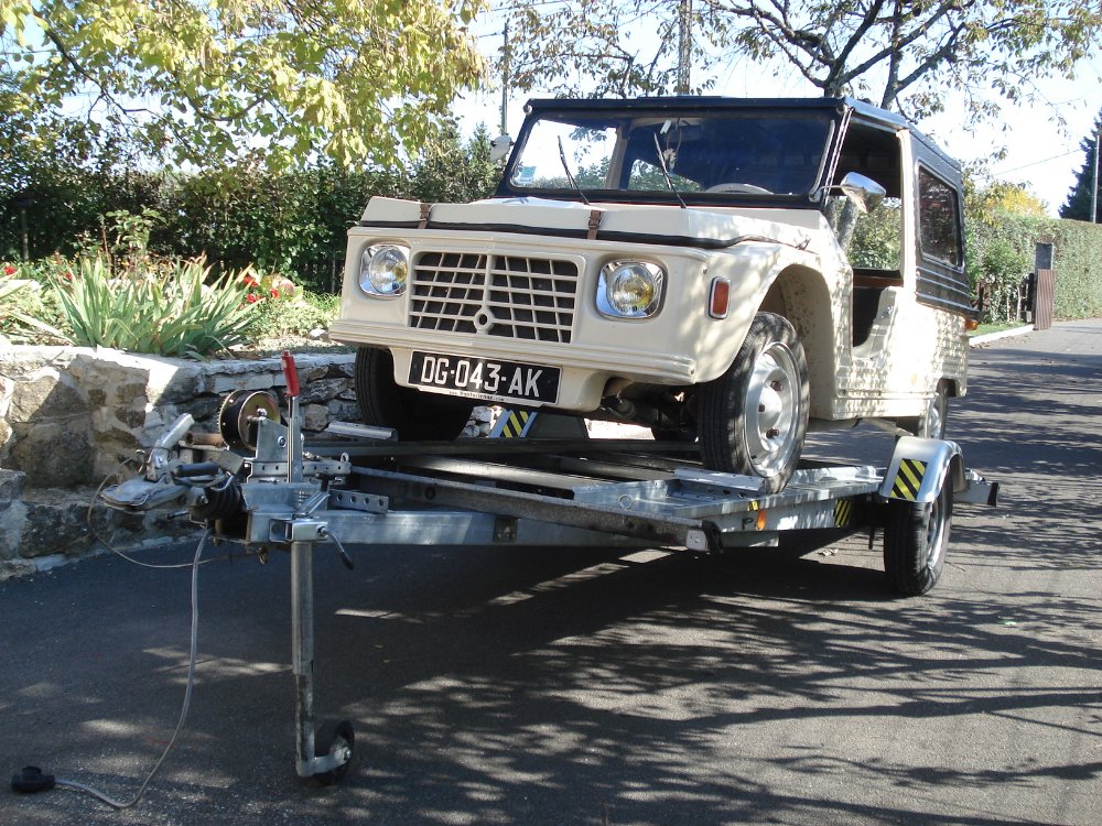

attention je possede ' une ex caravane pliante la Bohème 650kg immatriculée certif de vente ,carte grise rayée transformée en plateau
pour changer la carte grise de caravane a plateau il faut une autorisation du constructeur qui bien sur a disparu donc utilisation uniquement en plateau si moins de 500kg plaque de tare a faire
ou repasser a la DRIRE en reception isolée et là BON COURAGE je dois faire partie des rares a avoir une remorque de 500kg freinée
Re: PORTE VOITURE
Oulàlà, quel déterrage de post.
Mon chassis de ccaravane a été modifié, présenté aux mines et donc agréé depuis 2017 en remorque porte voiture en J3.
La DRIRE de Grenoble a été très constructive et pro.
Remorque PTAC 850 kgs, poids à vide 250, parfaite pour promener Marie.
Je l'avais utilisée pour monter au 50 ans de la méharie à Amboise, sans problème.
J'en avais profité pour remonter l'intérieur de la caravane dans un fourgon Mercédes, et là aussi RTI (Réception technique Individuelle) pour le transformer en Camping car. VASP.
Que du plaisir, la remorque attachée au camping car avec la méhari dessus :D :D
