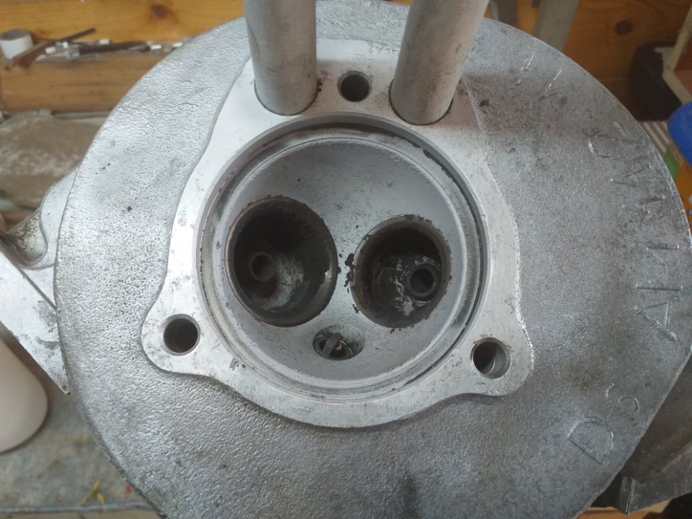

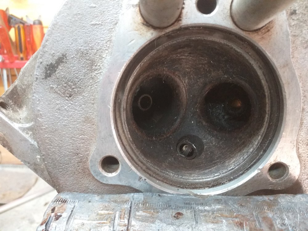

pour ma part j'ai reçu hier mon pistolet qui utilise du bicarbonate de soude et j'ai fait un essai sur une culasse que je dois remettre en état et le résultat est déjà très correct. J'ai commandé une grosse quantité de bicarbonate à la compagnie du bicarbonate https://www.compagnie-bicarbonate.com . Les 25 kgs à 48 € . Je dois encore régler le débit et la pression pour ne pas trop gaspiller de matière. Photo de la culasse avant traitement
photo de la culasse après 30s
