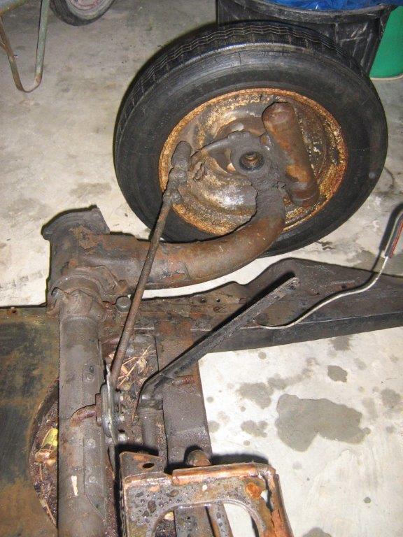

par compte les 69 étaient équipées de frotteurs ,mais d après la doc amortisseurs av !
Je confirme, pas d'amortisseurs avant sur une 69, mais des frotteurs
Photo mémé juin 69
