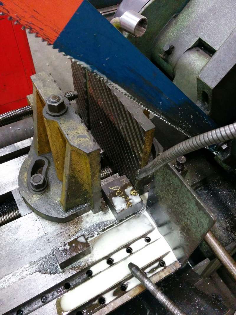

Sciage
[url=http://www.servimg.com/view/19363666/40][/url]

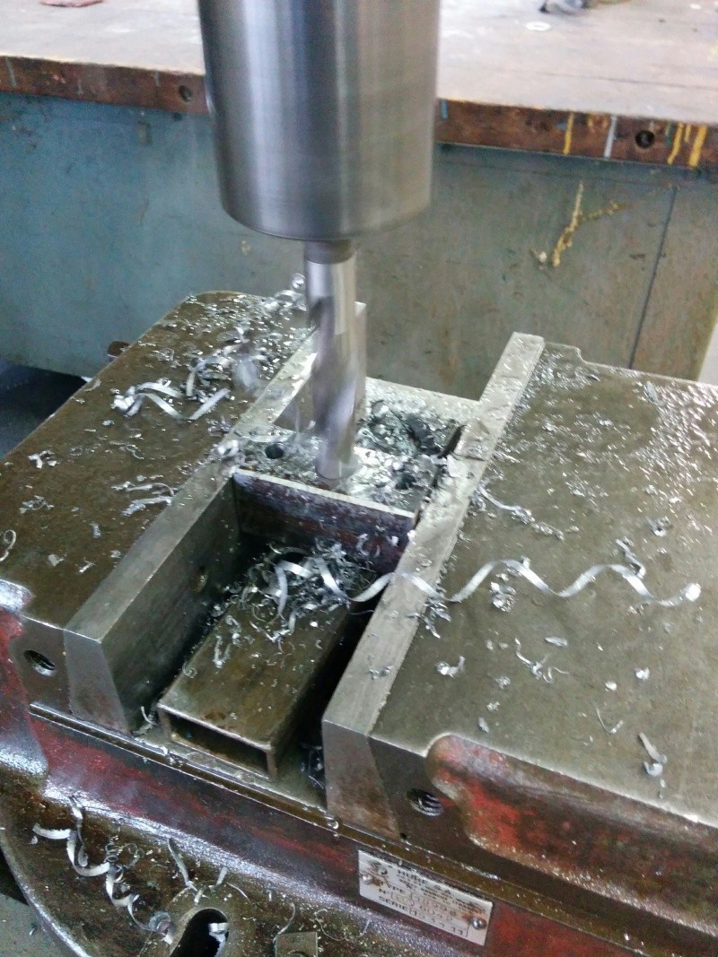

Perçages
[url=http://www.servimg.com/view/19363666/41][/url]

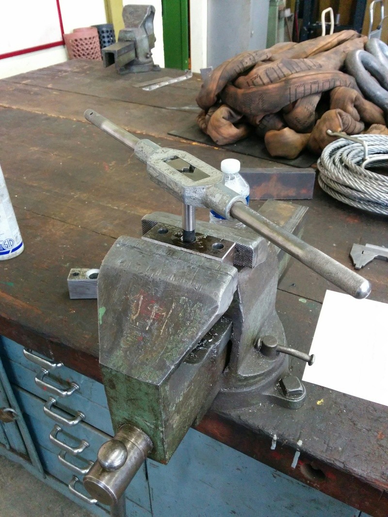

Taraudage
[url=http://www.servimg.com/view/19363666/42][/url]

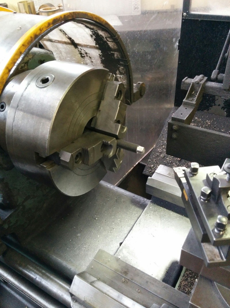

Un peu d'usinage au tour
[url=http://www.servimg.com/view/19363666/43][/url]

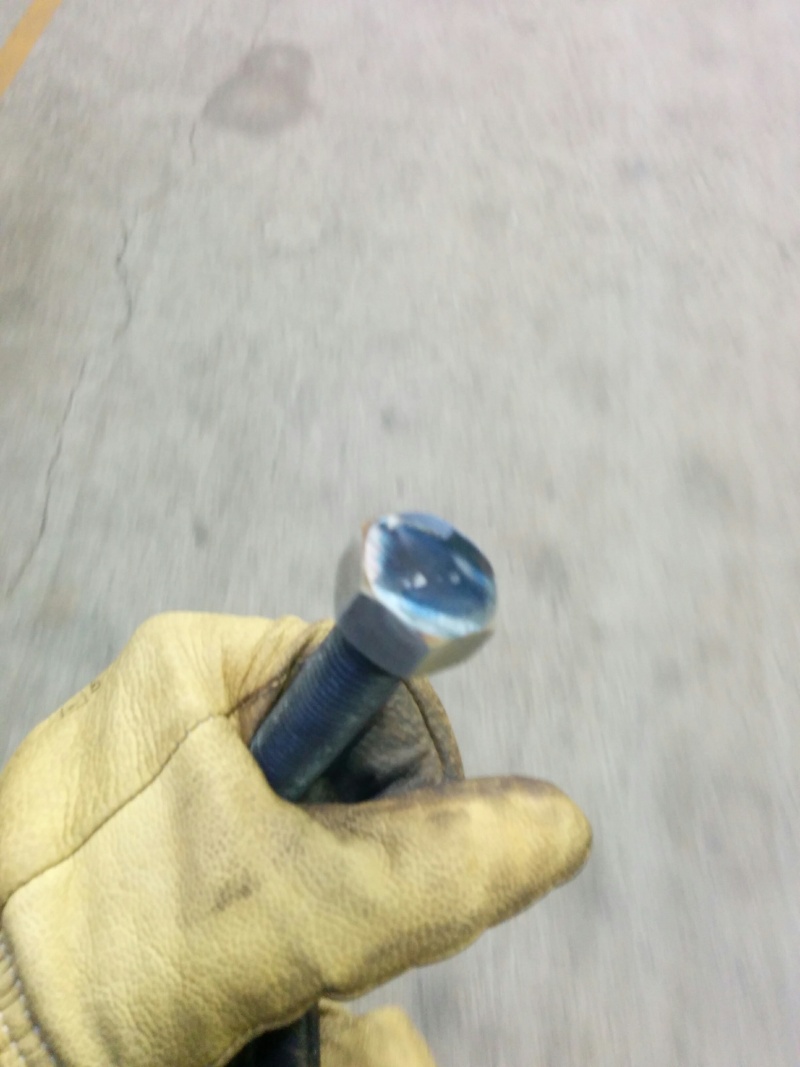

et soudage de l'écrou sur la tige filetée
[url=http://www.servimg.com/view/19363666/44][/url]
Et voila le résultat final, il me manque une pièce à usiner mais j'ai manqué de temps
[url=http://www.servimg.com/view/19363666/45][/url]
Maintenant manque plus qu'à croiser les doigts pour que ça fonctionne et si jamais ce n'était pas le cas beh je me serais entrainé sur les machines outils ;)
