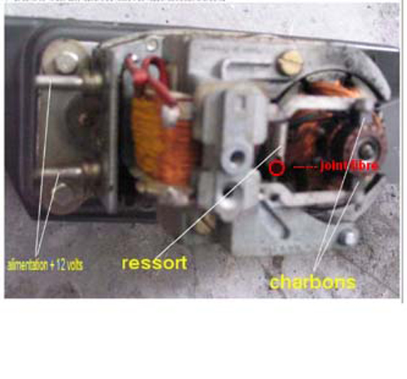

wil a écrit :Bonjour Bernard,vous n'auriez pas une photo svp :shock :oops: :roll: Vous avez découpé la rondelle? :shock: Merci
Le temps de démonter le pare-brise, le tableau de bord, le moteur d'essuie-glace et je fais la photo. :lol:
Un petit joint fibre de Ø 10 ou 12mm viendra se positionner entre les deux portes-balais.
Je pense qu'il durera plus longtemps qu'un joint caoutchouc. :wink:

Tu as tellement fait vite que tu à mis de la buée sur l'objectif :mrgreen:

:mrgreen: :mrgreen: apres une dure journée ce forum détend!!""c'est des comiques"!!!! :mrgreen: Beau travail Bernard merci,mais faut redémonter :shock: ,je ne vois pas le schimili schimiliblik!!! :mrgreen:

STOP! :oops: j'ai compris :mrgreen: Merci messieurs. :mrgreen:
Messages : 16612
Re: Moteur essuie glace
Voilà! Tout est remonté, et ça marche! 8)
Plus sérieusement, c'est une photo que j'ai trouvée sur le net,
alors, désolé pour la qualité de l'image. :wink:

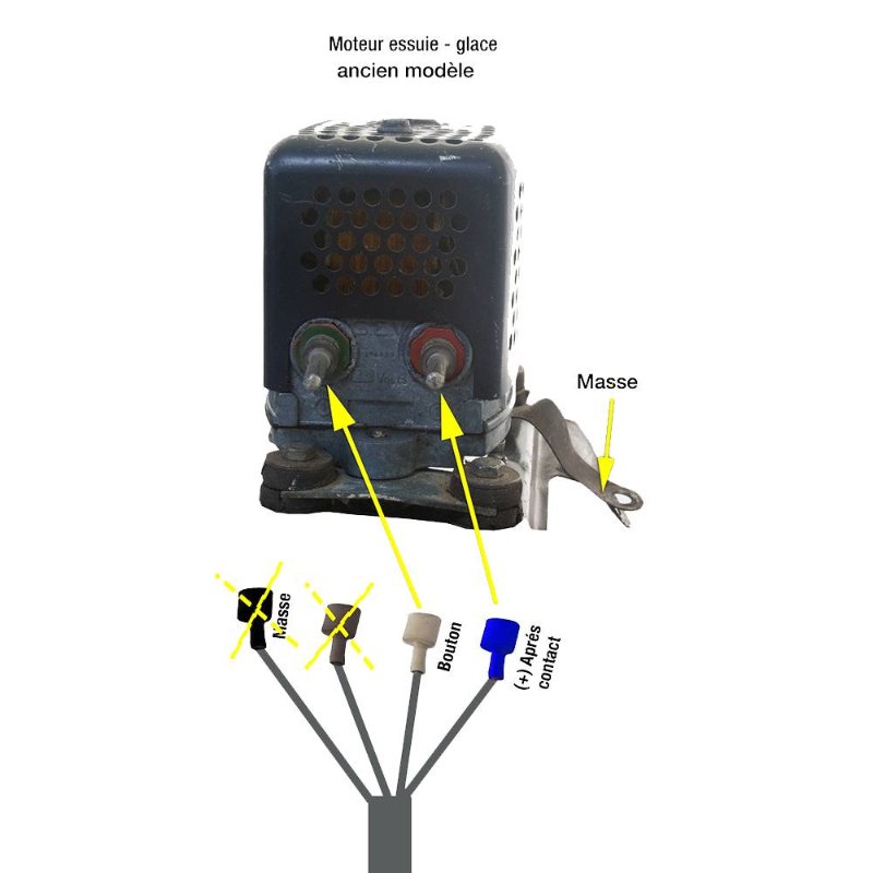

bonjour,
j'ai demonte mon moteur essuie glace (ancien modele) petite pièce cassée également, je me suis fait une bidouille, maintenant j'aimerai savoir comment vérifier q'il fonctionne sachant que je n'ai pas de faisceau électrique en place, j'ai bien trouvée la masse (mate métallique, mais pour ce qui est des plots??? je suppose qu'il y a un + apres contact mais le 2eme????
Messages : 8770
Et voila en fait ce sont deux plus (aprés contact) un direct et l'autre par l'inter d'essuie glace :idea:
et le schéma complet despideryan
http://spideryan.free.fr/images/12v-ap1978.pdf

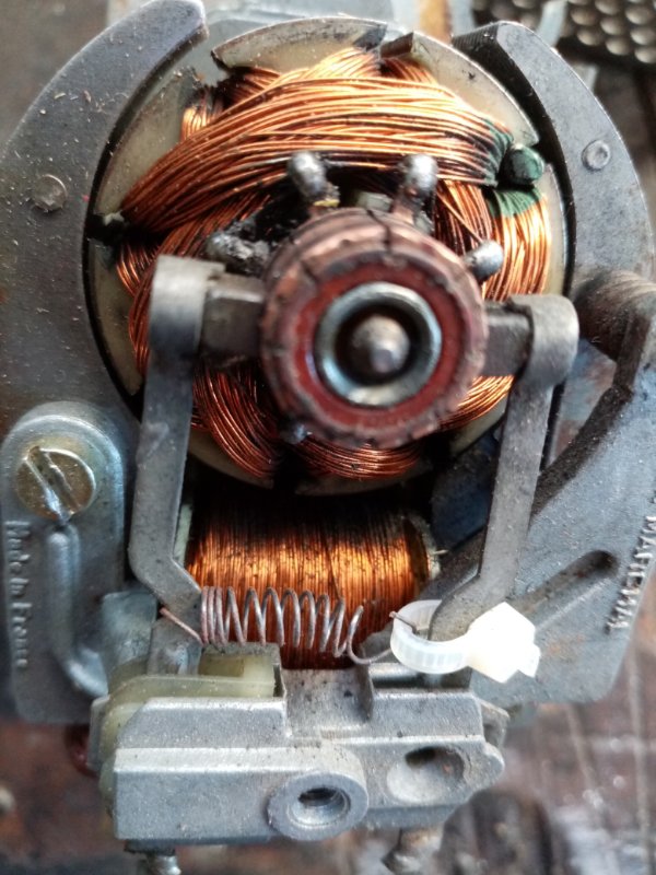

Bonsoir, moi j'en ai un qui tourne avec un petit collier RILSAN c'est du dépannage mais ça fait 11 ans qu'il tient 8-) :lol:
Ca fait chelou, mais ça marche :lol:

pour moi idem que sergio collier rislan et ressort , j'avais essayé avec un joint torique mais celui çi a cédé , pourtant ici le moteur d'essuie glace n'est pas tres solicité ... :D :D :D Roland finistere Nord

Je mets un petit collier Riselant blanc
