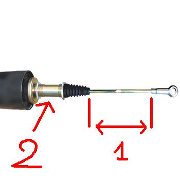

je recherche les cotes pour le montage de pot de suspension ,
Pour l'avant et l'arriere , et la position des pots sur le chassis , ainsi que les longueurs des tirants comme ca la hauteur de caisse sera plus vite fait
merci , si vous pouvez joindre des photos ce serais le TOP

ta suggestion n'est pas "viable" , car elle est tributaire du "tarage" des ressorts contenus dans les pots de suspension.
Il te faut mesurer "in-situ" la hauteur de ta plateforme avec le sol, à des points bien précis qui sont situés à la moitié de la distance qui sépare les deux vis de chaque traverse à leur liaison avec le chassis ( "pont" AV et "pont" AR).
Ca c'est la théorie, et si tu mesures à l'avant ou à l'arrière de chaque vis, la Terre ne s'arrêtera pas de tourner pour autant :mrgreen:
Il y a un post sur le positionnement de ce que tu notes "2" .
De mémoire :
- tu fais affleurer l'écrou AR du support AV avec la face métallique de la butée anti-galop en caoutchouc et tu bloques l'écrou AV
- tu fais affleurer l'écrou AV du support AR à UN mm de la face métallique de la butée AR anti-galop en caoutchouc et tu bloques l'écrou AR

je voulais savoir si quelqu'un connaît ce post sur le réglage de la pièce 2
je bloque sur ça !!!!!

moi aussi je retrouve pas le post sur la partie 2
de l'aide SVP

:arrow: post du Lundi 16 Août 2010, 21h27 dans "Mécanique"
Petit point sur la restauration de ma Méhari - (pomny06)

Je ne retrouve rien dans "Mécanique" concernant la mise en place du pot de suspension.
Comme savoir si le tampon caoutchouc est suffisamment en pression sur le carter du pot de suspension ?
Est-ce-que le pot de suspension doit être centré entre les supports soudés sur le châssis ? Cela a-t-il d’ailleurs une importance ?

As tu la revue technique?
Les butées anti-galop qui encadrent le pot ne doivent pas être serrées...
Voiture au sol, à vide.
Le tube avant doit avoir au moins 5mm de filetage visible côté pot.
Le tube arrière doit être immobilisé de telle façon à avoir un jeu de 0 à 2mm avec la butée antigalop arrière.

Oui j'ai la RTA, mais effectivement lorsque je lisais qu'il fallait un jeu de 2 mm, je trouvais que cela faisais peu !!
Qu'est-ce-que tu appelle les butées anti-galop? Ce sont les grosses rondelles avec les gros caoutchoucs qui viennent contre le pot de suspension de chaque coté ?
