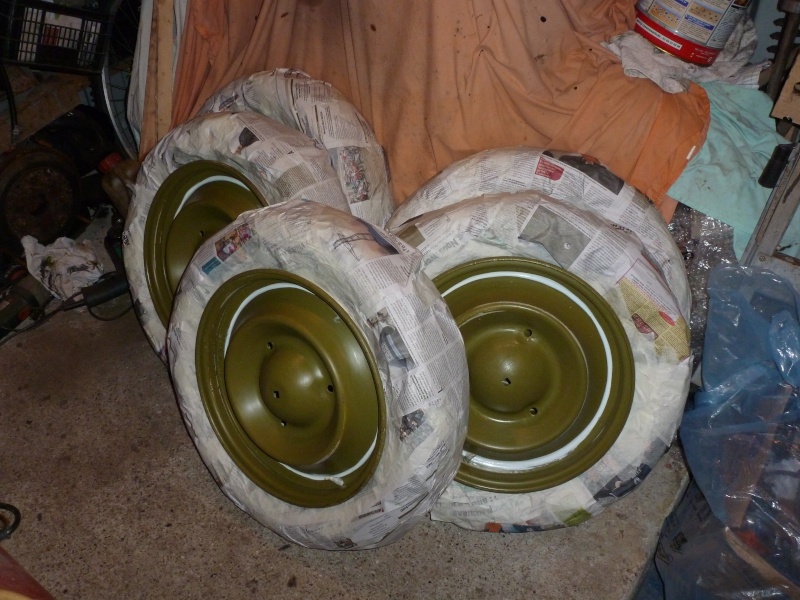

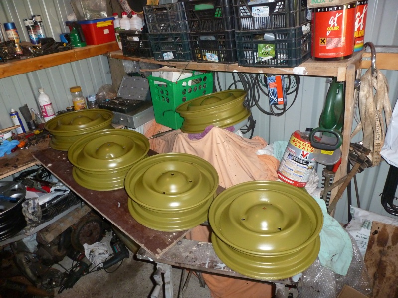

passage a l'appret antirouille des jantes
[url=http://www.servimg.com/image_preview.php?i=273&u=10027643]
[/url]
je les laisse sécher jusqu'a dimanche , lerger ponçage, jointage du creu de jante et je monte les pneus et après camouflage et peinture blanche mardi ou jeudi ?

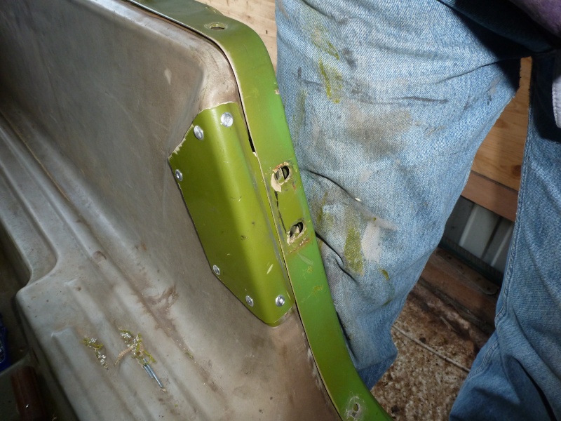

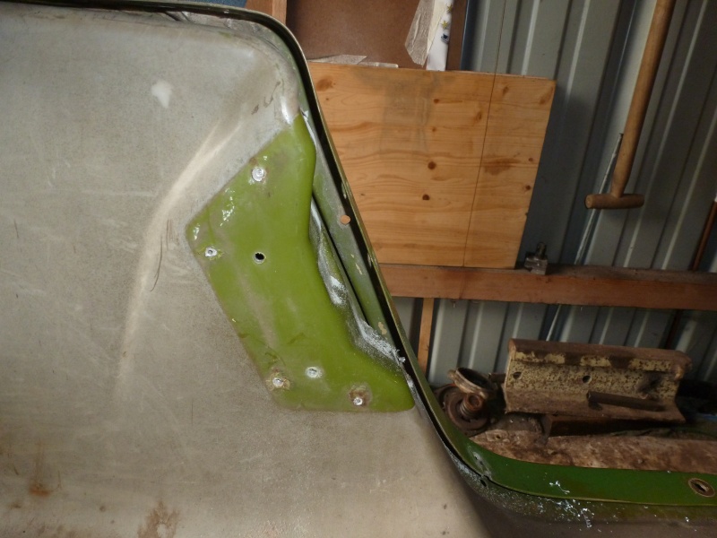

j'ai aussi fabriquer des supports de gache pour rattraper le décalage !! je monte une bassine nouveau model sur des coté ancien ! pas d'origine mais le résultat m'ira très bien ! j'ai couper dans la deux places
