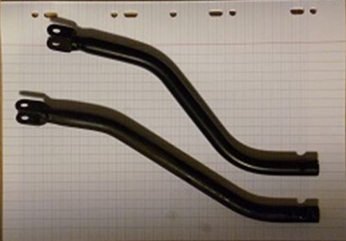

Je ne me souviens plus où j'ai pris ce doc, mais merci à son auteur. :wink:
Le levier de Méhari (sur boîte) fait 26 cm entre ses deux extrémités, et il est de couleur verte.
Le levier de commande (sur caisse) fait 64 cm de long (entre ses deux extrémités) pour la 2CV,
et seulement 57,5 cm pour la Méhari.
Et donc voici la réponse recherchée
avec une photo, c'est bien mieux qu'un long discours
Le plus coudé est celui d'une méhari, en fait, vous pouvez visiblement en faire un en accentuant
les pliages de votre levier de 2cv.

Re: Levier de vitesse
Message par RIMEHA 31 »
Super merci les gars. Et tout particulièrement Mehari Potter :D
C'est exactement la réponse que j'attendais.
J'avais espéré la trouver dans le catalogue de MCDA mais manque de pot la photo qu'ils présentent pour cette pièce est exactement la même pour Mémé et 2CV.
Autrement dit si je la commande je risque de me retrouver à nouveau avec une pièce de 2 CV.
Je vais peut être essayer de la tordre en la chauffant au chalumeau. Parce qu'à froid, oualou.
J'espère ne pas me retrouver avec un bout de ferraille inutilisable. :(
Merci encore
Jean-Pierre
Les deux leviers sont présentés sur un papier quadrillé, ça devrait aider. :wink:
