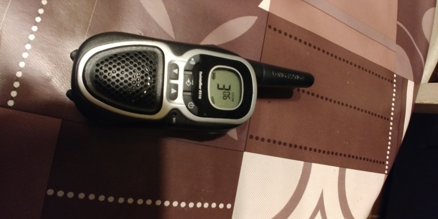

Bonne nouvelle pour les non-abonnés à l'opérateur Roudoudou Télécom: Son offre s'élargie maintenant aux "petits" talkies 8 canaux à la norme PMR446 (8 fréquences)!
les possesseurs de modèles vendus dans les grandes surfaces et autres peuvent les configurer sur le setup des HYT 16 canaux de Roudoudou. (16 canaux qui sont en fait 2 x 8 canaux car il y a 8 fréquences)
Les 8 premiers canaux des HYT de Roudoudou sont programmés avec un "CTCSS" = 6
Les canaux 9 à 16 ont également les 8 fréquences PMR, mais avec une autre programmation (ne pas en tenir compte)
Pour faire court, Le "CTCSS" (Continuous Tone-Coded Squelch System) est un signal basse fréquence (TONE) émit en même temps que le PTT (bouton pour parler) et qui permet d'ouvrir le SQUELCH sur les radios en écoute qui sont configurées sur le même TONE.
Les "petits" Talkies ont, en général, le CTCSS sur OFF: ce qui explique que l'on reçoit les conversations mais les possesseurs de HYT ne reçoivent rien.
Si le talkie (de part et d'autre) ne reçoit rien, cela peut vouloir dire que le CTCSS est sur une valeur différente à 6: Aucune radio ne reçoit mais cela ne veut pas dire que cela ne marche pas
Note: Pour les Alsaciens, le SQUELSH n'est pas un alcool à base d'un fruit.... mais un artifice pour couper le bruit de fond (le fameux "chhhhhhhhhhhhhhhhh" quand personne ne cause)
Les informations à vérifier dans le mode d'emploi sont:
1° Les talkies sont au standart PMR446
2° Le parametre "CTCSS" est effectivement programmable (de 0 à 38): Si ce n'est pas le cas... passez votre chemin
3° L'ordre des 8 canaux correspond bien aux fréquences suivantes:
CH (n°) TX/RX Freq (MHz)
1 446,00625
2 446,01875
3 446,03125
4 446,04375
5 446,05625
6 446,06875
7 446,08125
8 446,09375
Si l'ordre diffère,tout espoir n'est pas perdu: il faudra simplement faire une table de correspondance.
Partant de ces informations validées, il faudra entrer dans le mode de programmation - pour chaque canal -
--> modifier le parametre "CTCSS" vers la valeur 6 (ou vers le tone correspondant à 6 = 82,5Hz)
Vous voilà dorénavant nouveau client Roudoudou Télécom

salut moi aussi j'ai 4 talkie tout simple dans le style de ta photo !
j'ai lu ton truc, mais rien compris a cette heure ci !
on verra demain :mrgreen:

jo.butagaz BE a écrit :Bonne nouvelle pour les non-abonnés à l'opérateur Roudoudou Télécom: Son offre s'élargie maintenant aux "petits" talkies 8 canaux à la norme PMR446 (8 fréquences)!
[attachment=0]pmr446.jpg[/attachment]
1 446,00625
2 446,01875
3 446,03125
4 446,04375
5 446,05625
6 446,06875
7 446,08125
8 446,09375
Excellente explication de texte.
Donc si vous avez d'autres modèles, emmenée les sur les sorties, on essaiera de mes programmer. Mais ils porteront (en emission) forcement moins loin car.led petits PME sont en p.5 watts alors que les miens en 5 watts

Sinon ne peut ont pas faire une programmation unique ?
Qui peut régler ces fameux canaux uniquement le constructeur ou le propriétaire via un soft qui vas bien ?

Certains appareils sont programmables au clavier, d'autre via un pc et un câble interface.
