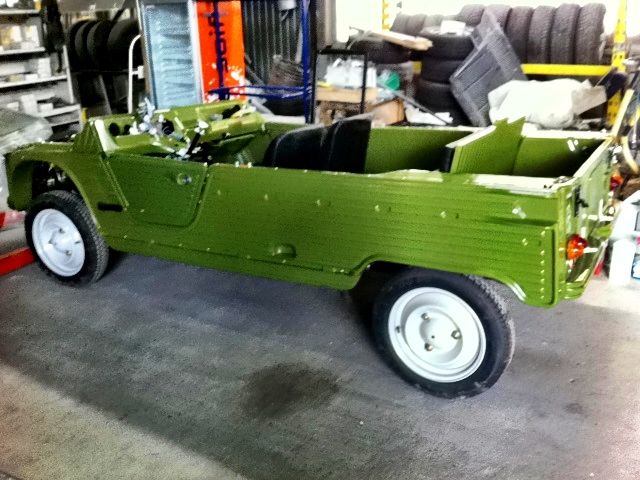

Voici les photos de l'avancement des travaux... ça speed en vue de la sortie du 1er mai... :wink:

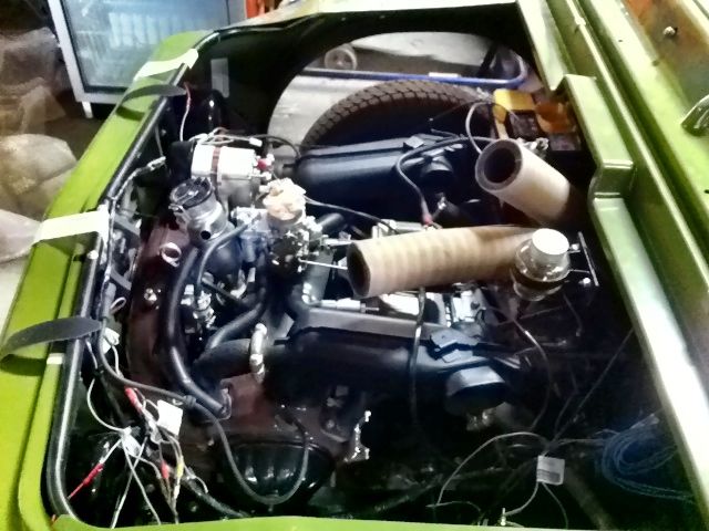

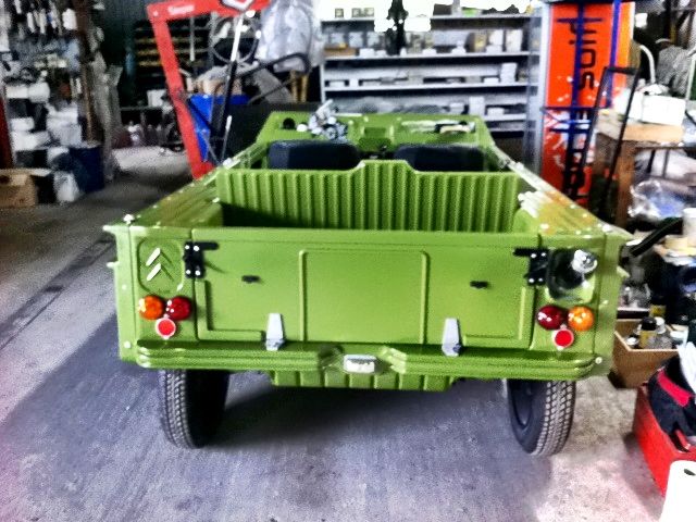

le reste...

Bon on dirait que c'est bientôt fini :D
je vois que tes jantes sont au Top , neuves ou repeintes :?:
Tu aurai du mettre des crochets de bâche sur tes flancs avant de les monter .
tu vas faire du sport pour mettre les rivets et tenir les rondelles derrière :lol:

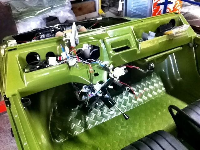

on voit pas très bien c'est un faisceau neuf devant (TBD)

Salut Patrice, les jantes sont neuves vu le prix... Les refaire reviendrait plus cher en temps et en matériel...
Dis moi, justement, quels rivets pour les crochets ? Les rivets ABS livrés par MCC sont trop gros. Et si tu parles de rondelles c'est que c'est pas ceux la :wink: . De même pour la fixation des ailes intérieures ?
Le faisceau est un neuf MCC et c'est un peu galère pour tout faire correspondre. Pas mal de cosses ne sont pas adaptées ou inexistantes voire inutiles, si tu veux refaire à peu près comme d'origine.

+1 pour les crochets. Et mieux que des rondelles, mets un profilé derrière pour éviter la déformation du panneau. :wink:

Pour les crochets,j'ai pris des rivets de 4 de chez Leroy merlin
Derrière j'ai mis des rondelles inox de 4
Mais tu peux mettre un profil comme M potter
Re: Restauration méhari de 1974 dans le 68
Ok merci. Quel type de profil ?
J'ai mis un simple fer plat, mais un U serait plus rigide. :wink:

Ok mais je comprends pas trop l'utilité par rapport à la déformation du panneau :| . Par contre, contre l'arrachement oui !
Pour les rivets on parle plus d'alu-alu alors ?
Le panneau a tendance à se galber avec le temps. Ça t'évitera d'y revenir dans ..... 40 ans. :wink:

Bonsoir Hervé si tu sèches pour le faisceau M.C.C envoies moi des photos des fils ou tu as des doutes j'en ai monté un il y a peu de temps et mêmes soucis que toi
des fils partout je ne m'en sortais pas .... :roll:
pour ne pas galérer je me suis rendu au M.C.C :mrgreen:
un électricien sympa ma levé mes doutes sur certains fils :P :P

rivets normaux (alu/acier)
Perso je mettrai plutôt une petite cornière alu pour ne pas avoir de rouille
moi j'ai privilégié les gardes boue arrière donc plus accès au dernier crochet pour mettre un profil
quand à l'arrachement avec des rondelles je pense qu'il n'y a pas de soucis les crochets lâcheront avant ...
je pense que c'est plus un souci au niveau des crochets du capot avant, ça semble un peu léger :roll:

Ok ! Je suis d'accord avec les crochets avant qui sont soumis à forte tension ! À moins de remplacer l'élastique par un de siège 2cv qui est plus souple.
Ok je vais faire ça avec de l'alu :D mais je pense que ça n'empêche par le côté de se courber en hauteur :|
