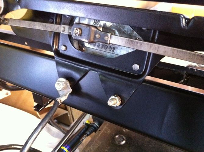

Test du moteur essuie-glace :) ça roule nickel (mais attention à la masse lors du montage du circuit électrique)

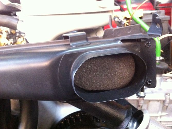

Et les mousses des échangeurs d'air.
Re: Restauration méhari de 1974 dans le 68
Dis voir, à quoi sert la mousse dans les échangeurs ??

Sergiodu78 a écrit :Dis voir, à quoi sert la mousse dans les échangeurs ??
Etanchéité je pense ! :roll:

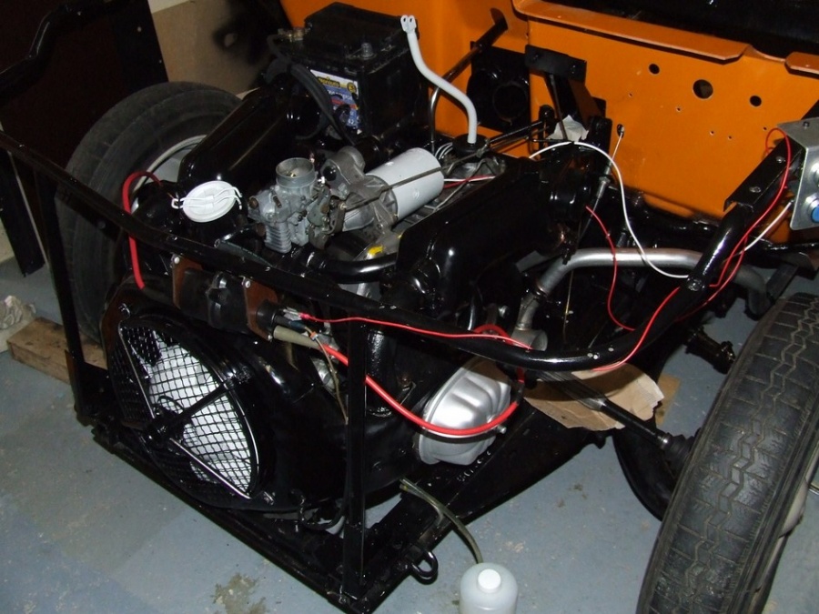

Aujourd'hui grosse journée, avec un nouveau démarreur (l'ancien n'enclenchait plus...) et le calage de l'allumage électronique. J'ai fait démarrer le moteur pour la première fois. J'avoue que j'appréhendais beaucoup ... :? Et effectivement, grosse fuite d'huile au niveau du volant moteur et du filtre à huile. Bruit également sifflant lorsque le moteur tournait... Pas bon signe tout ça !
Heureusement, tout à été solutionné ! :)
Le bruit venait d'une agrafe de tôle de refroidissement au niveau du cylindre droit (face au moteur), qui avait tourné au moment du serrage et qui frottait contre volant moteur La fuite au niveau du filtre venait de la fixation du support. La vis 6 pans intérieure était serrée mais ne plaquait pas suffisamment le support... Ajout d'une rondelle et hop réglé!
Je me disais que le troisième problème venait du joint soi (un classique !) mais non il venait de la pompe à huile. Le joint papier neuf de la pochette moteur ne jointait rien ! Je l'ai remplacé par du papier découpé aux bonnes dimension, plus pâte à joint et hop, plus de fuite. Le moteur tourne nickel !

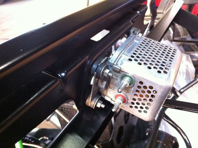

J'ai aussi mis en place la bavette de protection de l'allumage électronique. Je mets une photo car j'avais posé cette question et grâce au forum j'ai pu régler ce point. :wink:
