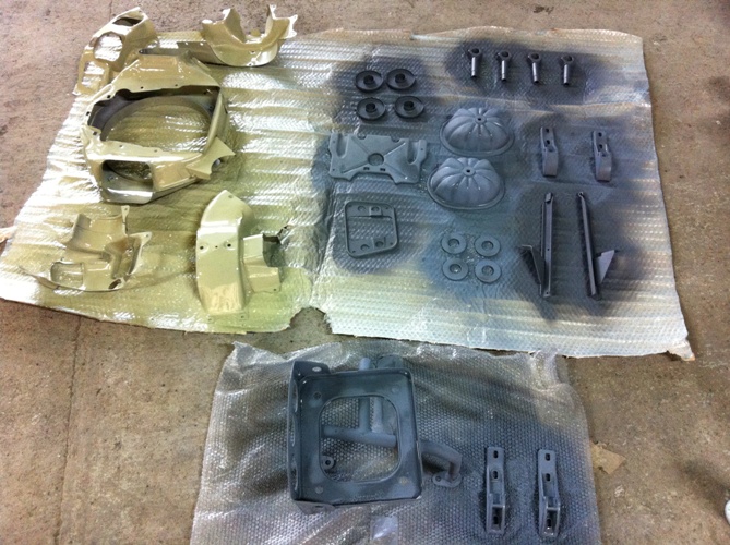

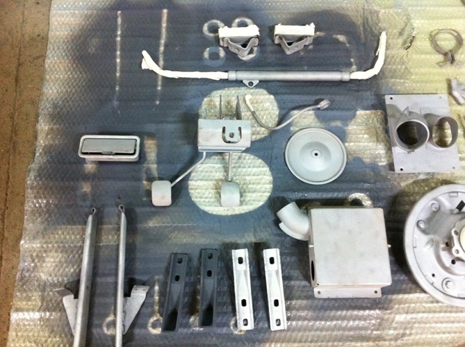

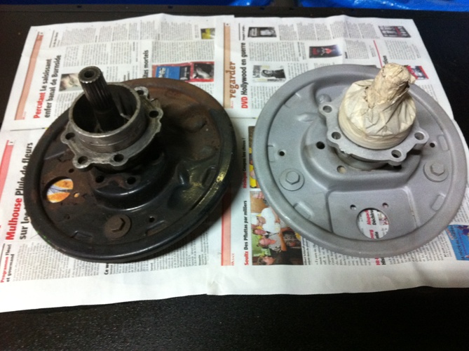

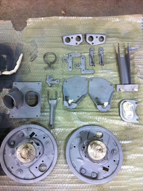

Ces derniers temps, sablage, sablage, sablage et apprêtage... :|
Un peu monotomne mais indispensable pour avoir des pièces en bon état avant le remontage.
Re: Restauration méhari de 1974 dans le 68
Beau boulot, :lol: encore une p'tite couche et c'est bon. Tu verras, tu prendras du plaisir à remonter des pièces toutes propres. Tu as oublié les réchauffeurs :mrgreen:
:mrgreen: ouais je dois encore les passer... tout comme les charnière, les flasque de freins avant, le support bocal freins, etc...
Mais c'est vrai que c'est déjà un plaisir d'avoir la pièce décapée nickel dans tous les coins et de passer la première couche d'aprêt ! :wink: Je ne me voyais pas nettoyer tout à la main :shock:

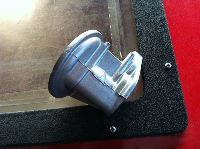

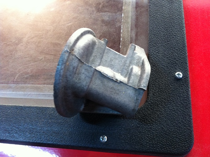

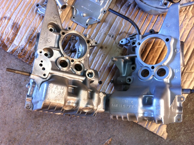

Ce matin, microbillage des parties alu du moteur et de la boîte de vitesse.
A titre d'info, d'après wikipédia :
"Le microbillage est un procédé de traitement de surface par impact. Il consiste à projeter des microbilles (généralement en verre) sur une surface, dans le but de la décaper sans l'abîmer. La surface obtenue est satinée brillante."
Avant:
Voilà le résultat:
Pour les carters moteur:
C'est incroyable le résultat, on dirait que c'est neuf. Je ne regrette pas l'investissement dans la sableuse et l'essai au microbillage ! :D

Salut Hervé ,
moi aussi j'ai sablé le maximum de pièces avant la remise en peinture .
j'ai utilisé du corindon , bon ça décape un max ,mais c'est très dur comme bille...
mais là pour le moteur ,tu vis dangereusement :shock:
tu as pas eu peur d'abimer des surfaces de joints , roulement .... :? :?:
bon faut reconnaitre que ça fait un super boulot :D

Aucun risque au niveau du microbillage, les billes de verre sont tellement fines qu'on dirait de la poudre blanche (mais pas celle qu'on renifle, hein ! :mrgreen: ). L'effet est impressionnant, et contrairement au corindon, le microbillage n'enlève pas de matière, mais les billes "martèlent" la surface et lui donnent cet aspect fini et brillant. Les billes ne se brisent pas sous l'impact à condition de respecter une pression inférieure à 5 bars. Sinon effectivement, tu commences à faire du sablage...
