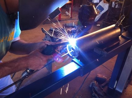

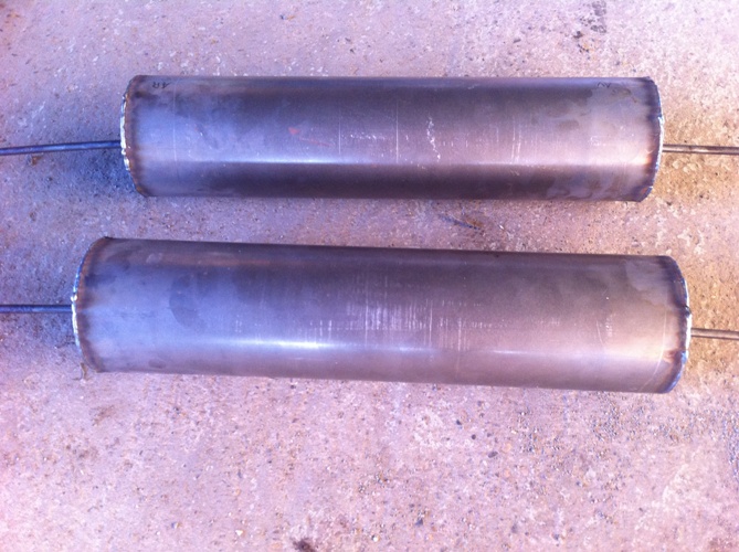

Le week-end dernier, fermeture des pots de suspension:

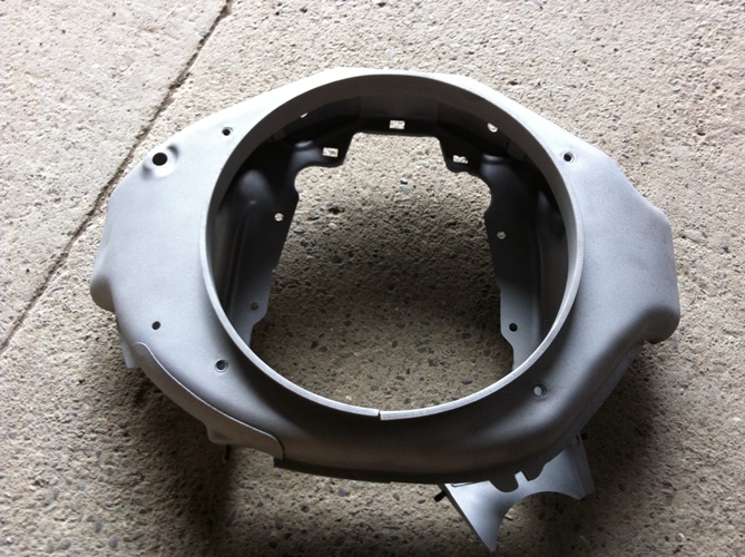

pots.JPGA cela s'ajoutent, soudure diverses, sablage de quelques pièces (filtre à air, tôles de refroidissement, etc) et traitement avant peinture des pots.

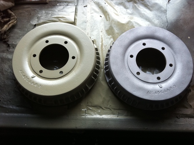

Aujourd'hui sablage... j'en ai pleins les yeux, les cheveux... :| et traitement avant peinture ! a+
