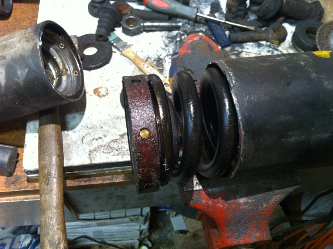

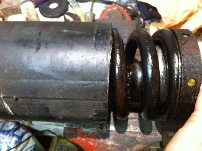

Hervé_68 a écrit :Voici le sens des ressorts
AVANT
[attachment=1]pot2.jpg[/attachment]
ARRIERE
[attachment=0]pot1.jpg[/attachment]
Salut,
As-tu changé les pots ou bien les as-tu ressoudés au milieu ?
Si tu les as ressoudés, as-tu rencontré des problèmes ?
J'ai envie d'ouvrir les miens mais je me demande quelles précautions prendre et quelles seront les difficultés que je vais rencontrer.
Merci d'avance.
Bon courage.
Re: Restauration méhari de 1974 dans le 68
Salut !
j'ai essayé en premier lieu d'ouvrir les pots au niveau des bouchons sur les extrémités en coupant la soudure, mais ce fut très difficile d'extraire ces bouchons. Ils rentraient bien, mais impossible de les sortir (pas de prise).
Du coup, je me suis résolu à découper les pots au milieu. C'est super, mais après il faut aussi défaire les bouchons extérieures, si tu veux les récupérer, et racheter un carter neuf afin de ressouder le tout ! Je ne les ai pas encore ressoudés, mais peut-être ce week-end. Je te tiendrai au courant de la manip.
La conclusion est que pour des pots en bon état extérieur, normalement pas de soucis à l'intérieur. Un peu de lubrifiant à injecter et le tour est joué. Il faut aussi les tourner d'un demi-tour de temps en temps pour bien lubrifier l'ensemble.
J'avais un autre ensemble de pots plus abimés et là effectivement cela valait le coup d'ouvrir... à l'intérieur un mélange de terre, graisse pourrie (quelle odeur !) et des ressorts un peu attaqués par la rouille, mais léger.
Les précautions à prendre est de bien couper au milieu et s'assurer que les coupelles intérieures ne sont pas là ou tu vas disquer le carter (donc bien tirer sur les tirants) ! Il faut aussi bien repérer quels ressorts et tirants vont à l'avant et à l'arrière (pas les mêmes longueurs, pas le même renroulement).
J'ai pu aussi constaté que la longueur des ressorts donnée sur le forum et dans toute la documentation que j'ai lus est très aléatoire. Je pense que ces ressorts sont soumis depuis si longtemps à des forces considérables qu'ils se déforment progressivement !
Concernant les tirants par contre, les longueurs sont à peu de chose près identiques au infos trouvées.
Sinon, vraiment pas de difficultés particulières ! :) bon courage !

Hervé_68 a écrit :Salut !

bonjour pour ma part je n'ai pas changé les carters mais je ne les ai pas coupé au milieu mais aux extremités juste apres la soudure et donc d'un seul coté.sur le carter s'il est d'origine il y a un repere (AV )donc vers l'avant

j'ai coupé apres la soudure juste l'épaisseur du pot pas la coupelle a la scie a metaux ça prends un peu de temps ensuite un burin un marteau et tu chasses la coupelle.
J'ai meulé la soudure en bout de pot et non pas coupé le carter . On galère un peu car on se demande jusqu'où aller mais au finale le bouchon finit par venir.
J'ai coupé au milieu car je n'avais pas le choix !
Il faudra m'expliquer la technique pour sortir le bouchon avec un burin et un marteau de l'extérieur. Pour ma part, j'avais pas moyen de tirer le bouchon hors du carter... aucune prise... :wink:
