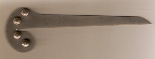

Il s'agit d'une "EQUERRE A CENTRER".
Oui je sais, vous allez me dire : et on s'en sert comment ?
Comme il faut que je retourne bricoler, réponse ce soir; à moins que l'un d'entre vous ne nous l'explique rapidement.
Re: Maintenant, une devinette mécanique
A l'école, j'ai appris qu'on peut trouver le centre d'un cercle en prenant trois points du cercle, en traçant les deux médiatrices. L'intersection de ces deux droites est le centre du cercle.
Faut-il aligner l'outil sur la courbe et se servir des plots pour tracer les médiatrices ou quelque chose comme ça ?
Messages : 2573
Bon, entre deux operations sur un porte bidon de SP 95 de 30 litres...... Enfin, c'est autre chose!
C'est quelque chose comme ça. Pour tracer le centre au bout d'une pièce cylindrique par exemple.
Poser l'outil sur le cercle à l'extremité du cylindre, côté des tetons vers le cylindre et les tetons en appui sur le cercle exterieur. (c'est pas très clair, et mon equerre est dans le 95, alors pour les photos!)
La partie longue se trouve donc en appui sur le cercle, à ce moment, en maintenant les tetons en appui, tracer un trait sur la pièce en suivant la plus grande longueur de l'equerre.
Repeter l'opération en deplacant l'équerre autour du cylindre et en la maintenant de la même façon.
Vous aurez plusieurs traits qui se croisent au centre du cercle à l'extremité du cylindre. Le but est atteint. Vous avez determiné le centre.

Bon, de retour dans le 95 et pour conclure le sujet, je vous propose la photo de MON equerre à centrer; fabriquée par mon père à Vincennes dans les années 70. Celle-ci n'est pas en inox, mais avait été vernie.
