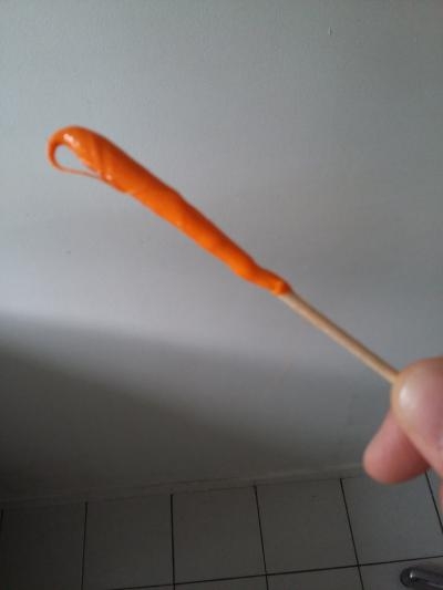

Ne reste pas devant le bocal! Tu peux faire autre chose en attendant. :lol:

Miam...

C'est parti !
A partir de demain je commence les retouches...
Les photos arriveront par la suite.
Messages : 5265
Re: Carrosserie de ma Méhari
C'est nouveau ???? de la guimauve à l'ABS :shock: :shock: :shock:
On attend les photos avec impatience :D :D :D
Messages : 16615
Miam! C'est le nouveau Mikado à l'orange? :lol:

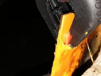

Vu de l'intérieur.
DMA
Messages : 108
Enregistré le : lun. 22 oct. 2012 17:10
Localisation : Paris
Message par DMA »
Vue de l'extérieur.

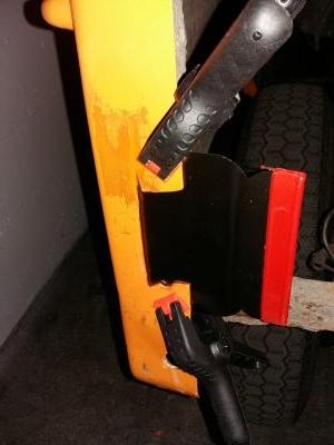

Message par DMA »
Point du jour.
La pose est pas évidente mais pas ingérable non plus.
On a pas trop le droit à l'erreur, genre 12 manipulations parce que la pâte se durcie rapidement quand même.
Pour la couleur en revanche on est pas mal du tout.
Pour une première tentative, je m'en sors bien finalement. Le plus chiant c'est quand même de faire la pose du MEK par l'intérieur (l'accès étant limité à cet endroit...).
Mais je pense que c'est préférable de commencer par "sécuriser" la carrosserie avec une bonne base en intérieur et jouer la top finition par le suite sur la partie visible.
J'attends le séchage maintenant, combien de temps déjà ??

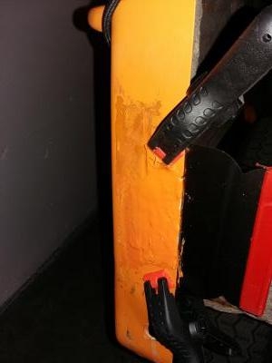

On avance, on avance.
Premier résultat avec cale, à la hauteur de mes espérances...

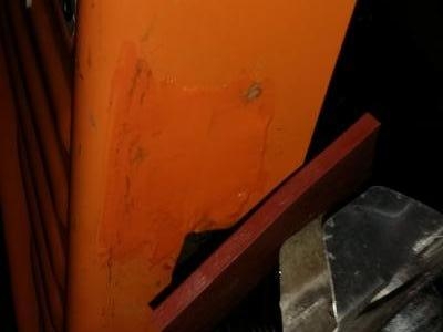

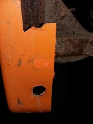

Le petite rectangle était un trou béant avant intervention finalement je suis pas trop mauvais pour une première...
