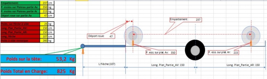

Messages : 1586
Re: Poids méhari
J'avais bricolé une feuille de calcul rapide pour avoir une idée de ce que j'avais comme poids sur la flêche en installant Mémé sur le plateau dans n'importe quelle position (n'y voyez aucune dérive sexuelle... bande de pervers! :mrgreen: )
Le lien vers l'xls: Telecharger
1° Définir les paramètres du plateau dans la zone rouge
- Il faut connaître le poids à vide sur la flèche (avec un pèse-personne)
- Mesurer les longueurs des parties avant l'essieu de remorque et partie arrière de l'essieu de remorque.
- mesurer la flèche (boule <--> bord avant du plateau)
- renseigner le poids à vide du plateau
2° Définir les paramètre du véhicule à transporter dans la zone verte
- Le déport roue est ajustable: ce qui permet de jouer sur d'éventuelles cales pour ne pas installer l'essieu en butée avant.
- En inversant les poids "essieu AV <--> AR", ce qui signifie monter un véhicule en Marche AR, est possible également
Les renseignements de remorque ci-dessus sont pour un LIDER 32380 sans treuil, ni roue de secours installés.
... Je vais créer un club pour possesseurs de remorque LIDER 32380... Pour les membres adhérents, on va se faire quelques balades avec les plateaux :mrgreen:
Bonne journée.

Attention, cela reste un calcul théorique et peut être très variable... Par exemple, les infos de pesée de la voiture à Philippe ( vachement plus lourde que sur la fiche constructeur de Mémé)
AYCA 80 / AZKA 83

Excellent Fred, beau travail.
Seulement j'ai un Exel 2003 !!!!!!!!!! est ce que tu peux me l'envoyer pour que je puisse travailler dessus.
Jean-Claude "Mons91"

Très intéressant comme réalisation sous forme de fichier Excel.
Bien que n'ayant pas de remorque Lider (!!!) je vais pouvoir vérifier mon chargement et voir le poids sur la flèche.
Sur ma remorque j'ai dû reculer la Méhari au maximum et rajouter la roue de secours à l'arrière pour réduire le poids sur flèche qui était trop élevé.
Merci Fred pour la mise à disposition du fichier de calcul.
