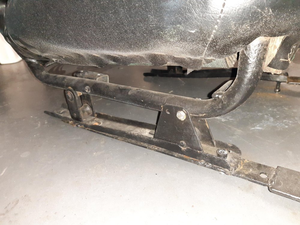

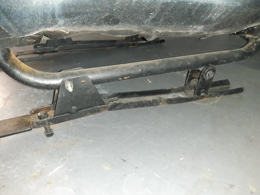

Est-ce que quelqu'un pourrait me partager des photos d'une configuration normale pour la fixation du siège avant conducteur.
Sur ma mémé, l'ancien propriétaire a fait du grand n'importe quoi à mon avis avec des boulons sous l'armature de fixation + les photos que je vous partage.
Tout cela pour monter la hauteur du siège alors que moi, c'est plutôt le contraire que j'ai besoin (191 cm !!).
Les soudures sont affreuses, mais je vais m'en contenter pour le moment...
Merci pour votre aide
Hervé

Oula ! Oulala ! Oulala2 la mission :mrgreen:
Je pense que cette page peut t’aider https://technique-mehariclub.com/fiches ... ge_mehari/

-Bonjour
-La longue piece inférieure est trop abimée
-Il faut la changer, et peut-etre l'autre coté
-Ces pièces sont peu épaisses et assez sollicitées

L'armature doit se poser sur les diabolos, donc 5 cm plus bas ! Et elle doit pouvoir coulisser donc pas de boulon traversant.

Là on a affaire à un bon bidouillage . Ca ne coulisse pas ! ! . Comme dit plus haut le siege passe entre les diabolos.

Merci pour vos commentaires.
Je vais très certainement acheter 2 fers plats afin de pouvoir les fixer sur la caisse, car les goujons de fixation des sièges sont cassés.
L'ancien propriétaire a mis des tiges filetés à travers le châssis, mais rien n'est droit et ça dépassait de plusieurs centimètres en-dessous !!! (impossible de présenter cela au CT)
Je vais fixer ces 2 fers plats de la même manière, mais de façon propre, puis souder les glissières sur les fers plats après m'être assuré que tout est droit.
Je ne veux pas démonter la carrosserie pour le moment et réviser le support de fixation.
Je changerai la carrosserie plus tard quand j'aurais de nouveau de l'argent et je corrigerai tout cela...
