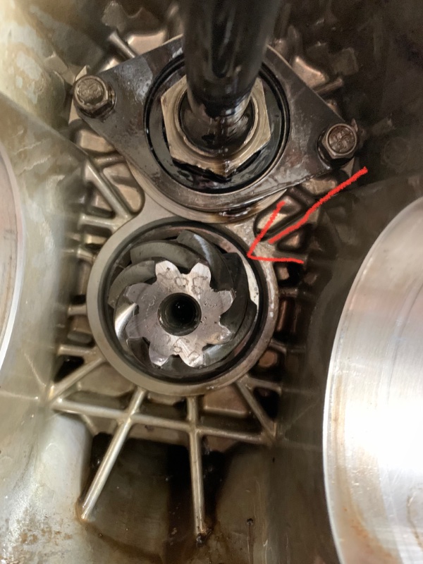

Bonjour à tous,aujourd’hui démontage de la boîte de vitesse pour une inspection de l’état général et un truc me chagrine j’ai du jeu entre la cage de roulement et son logement. Je n’ai jamais rencontré cette situation d’habitude le jeu est entre l’arbre et le roulement.
Si quelqu’un peut m’éclairer.

disons que si le jeu est situé entre la cage ext du roulement et le carter... Pas bon.
Il te faut démonter pour voir si le carter n'est pas usé.

Merci c’est ce que je craignais. Pas de chance décidément😤
