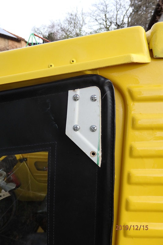

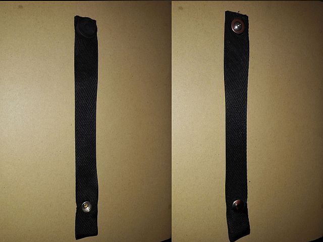

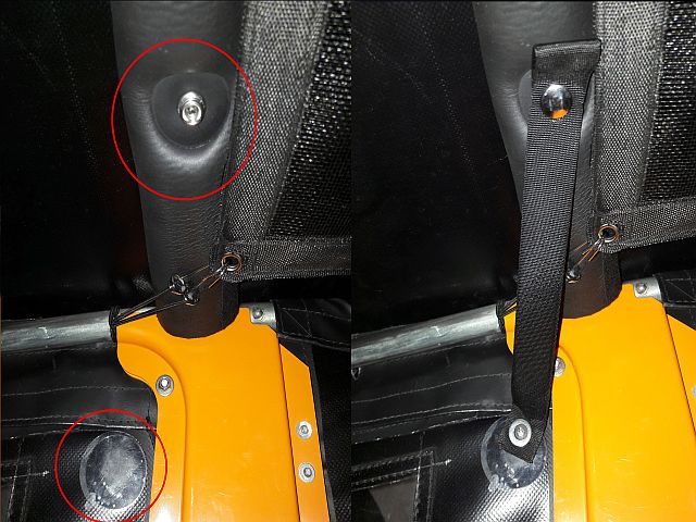

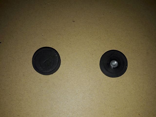

Salut à tous,
Petit déterrage pour partager la solution que j'ai finalement adopté.
Sachant que je voulais quelque chose de réversible.
Des patchs en métal sont collés sur le haut des portes.
Les rivets avec lesquels sont généralement fixé (sur la tubulure) les sangles destinées à maintenir la capote de toit enroulée sont remplacés par des boutons pressions.
L'été quand je roule sans les portes mais avec la capote de toit enroulée, je permute les sangles de mes hauts de portes avec celles de la capote de toit que j'ai équipé également de boutons pressions.
Les aimants qui viennent accrocher les hauts de portes sont en néodyme d'une puissance de 6 kg de mémoire, ils sont équipés en leur centre d'un trous à pas de vis.
Je verrouille et déverrouille les hauts de portes uniquement avec les boutons pressions, côté aimant je règle juste la tension des sangles en faisant pivoter ces derniers.
Voili voilou :wink:
Cordialement,
Franck

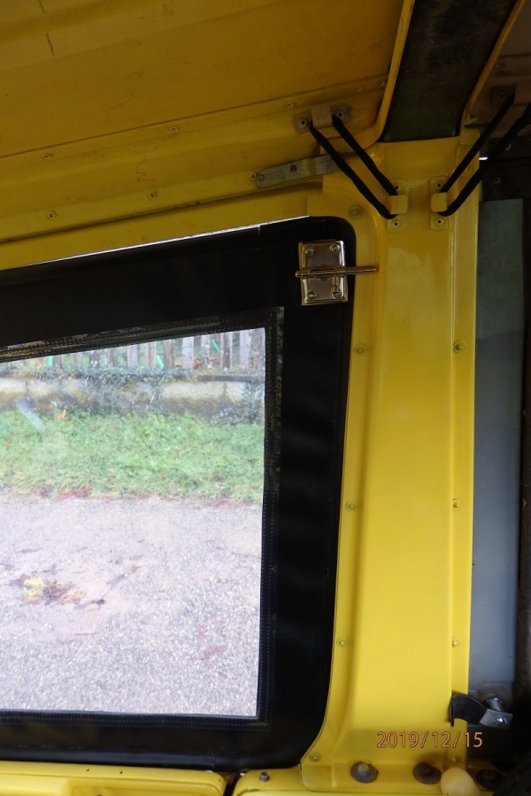

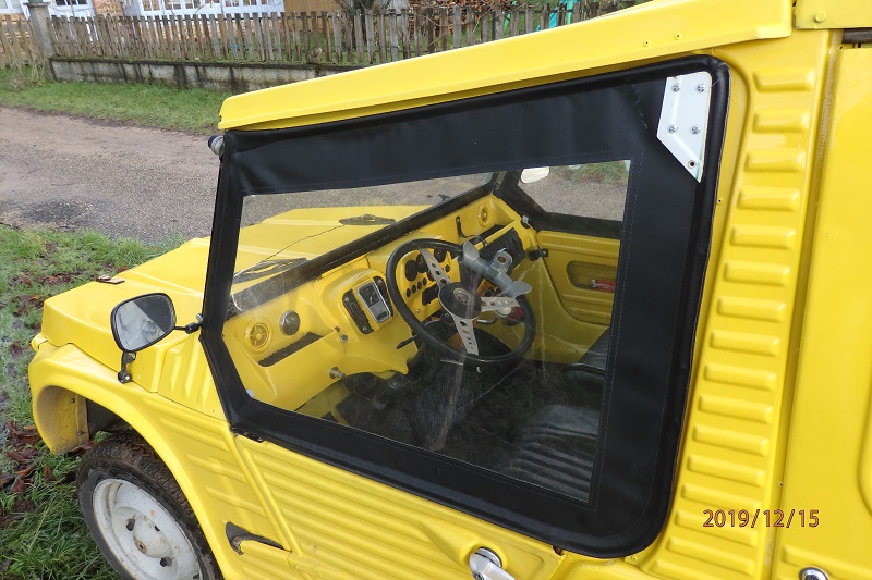

Voici ma pierre à l'édifice :
Les loquets fonctionneront aussi avec les montant pour la bâche, en été, là c'est le "roll bar" du toit rigide "ENAC".
J'ai renforcé la bâche avec deux morceaux d'ABS (côté intérieur, ledit morceau est caché par le loquet). C'est encore provisoire, je retoucherai la forme et je peindrai ces éléments de la couleur de la carrosserie dès que j'aurai du temps pour me remettre à la peinture... J'ai mis des petits morceaux de caoutchouc en guise d'entretoise derrière, cela empêche le petit loquet de vibrer : je ne veux pas de bruit parasite dans ma méhari, je tiens à entendre mon moteur ! :mrgreen:
C'est testé à pleine vitesse (au moins 85km/h) est c'est super ! :wink:
Loïc
