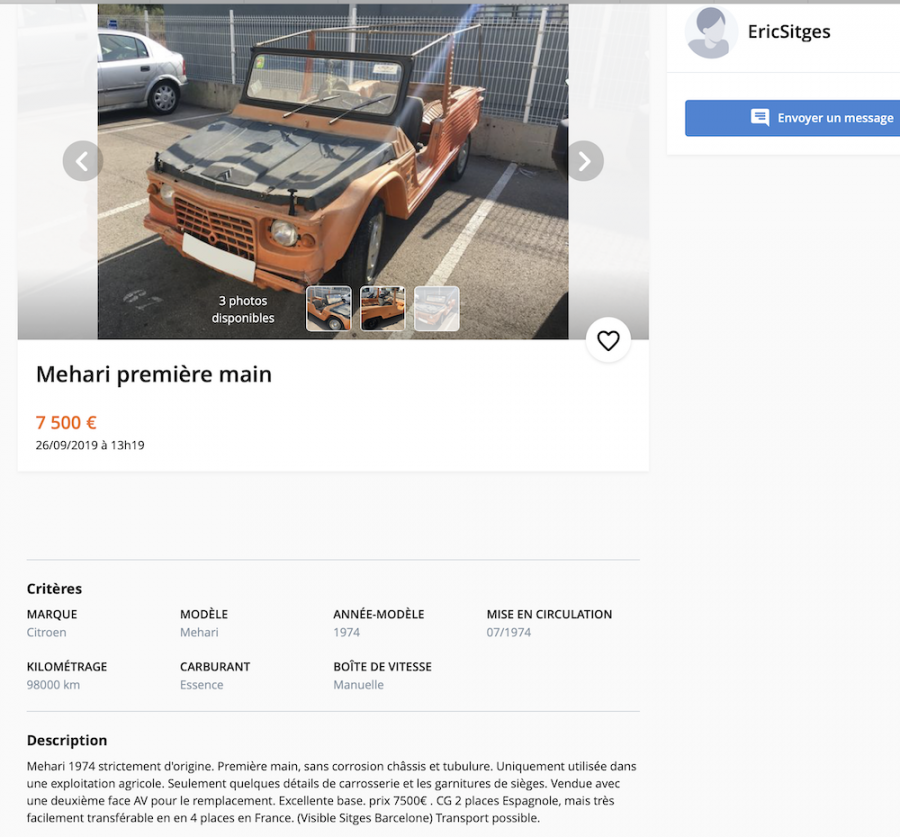

MEME037
Messages : 272
Re: Kit carrosserie ? mais lequel?
Message par MEME037 »
il a decidé :
EricSitges
Messages : 103
Enregistré le : sam. 8 août 2015 20:25
Message par EricSitges »
Oui, car je viens d'acheter une autre plus récente. J'en ai une de trop :)
