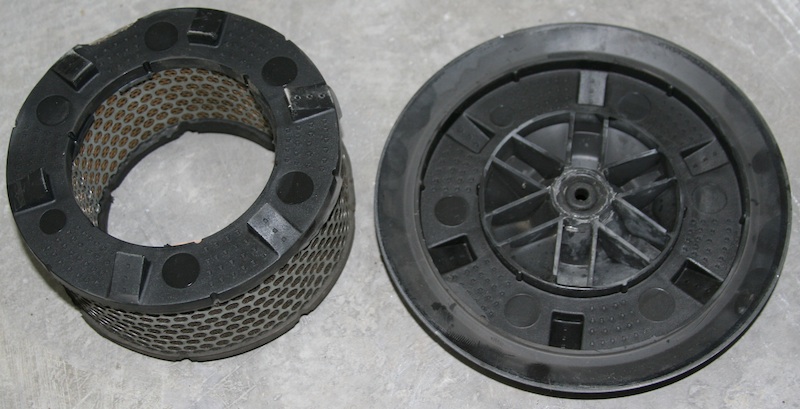

Petite question, cette cartouche de filtre Telecharger est bien le nouveau modèle correspondant à celle ci-dessous démontée sur ma Méhari ?
MCDF 2022
Messages : 8718
Re: [Co®to1] Presentation, probléme et quelques questions
Mon avis, ce n'est pas le nouveau modèle
Ce doit être l'ensemble qui était vendu pour remplacer l'anneau de mousse dans un des deux filtres (le celui à boitier gris) utilisés avec les carbus simple corps.

Ok, mon vieux filtre mesure environ Ø 92 x Ø 145 x 65 mm

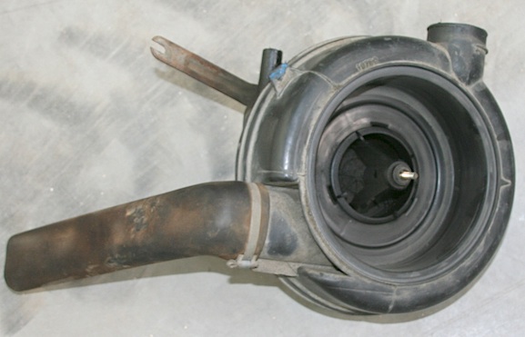

Mon boitier de filtre à air est celui ci-dessous ("19708" indiqué sur la partie supérieure) : quel filtre du commerce puis je monter dedans ?
Peut on extraire sans dommage la partie centrale avec la vis de fixation du couvercle pour nettoyer correctement l'intérieur du boitier très sale ?!

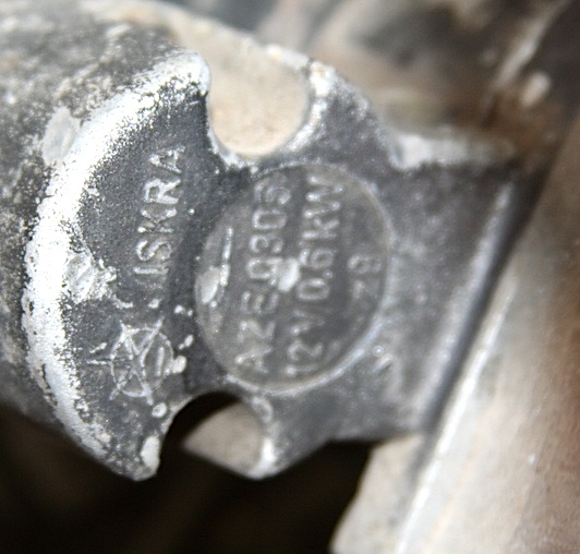

J'ai quelques problème avec le démarreur qui lance 1fois sur 3 ! je pense commencer par changer les balais. C'est un ISKRA (photo ci-dessous).
Pourriez vous me confirmer que ces balais Telecharger correspondent bien à mon démarreur ?

Ton filtre à air est bien celui d'origine et il est remplacé à l'heure actuelle par un ensemble filtre/couvercle qui ne comporte plus l'écrou à oreilles.
Pour mettre en place la nouvelle cartouche, il faut enlever le support central (avec la partie filetée) de l'embase de l'ancien filtre (rotation puis tirer vers le haut).
Les charbons de démarreur pour lesquels tu donnes un lien, sont des balais d'alternateur. Ceux du démarreur sont plus grands.
De toute façon il faut démonter et souffler à l'air comprimé toute la poussière de charbon qui s'est accumulée à l'intérieur.
Ensuite tu verras pour les charbons.
