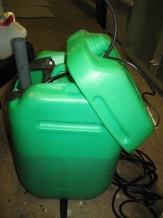

Un interrupteur permet de commander à l'aide du pied la pompe: elle ne fonctionne paas pour rien entre deux grattages...
Toute la partie électrique (un domino et deux cables) est enfermée dans une boite de dérivation étanche.

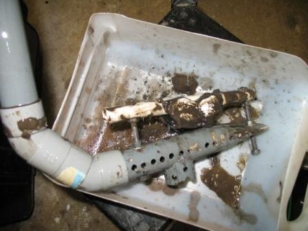

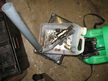

Le tube de récupération envoie le liquide chargé dans le fond du bidon.
La pompe est vers la surface du mélange.
Et maintenant un peu de physique: le gasoil est plus léger que l'eau.
Dans le bidon le gasoil "flotte" au dessus de l'eau, la pompe aspire le gasoil, le gasoil est envoyé dans le tuyau à travers un pinceau troué en son centre, le pinceau nettoie le moteur, un
bac récupère le liquide chargé (cambouis/saletés/gasoil et un peu d'eau quand même), le tout est renvoyé dans le tube de récupération, seul le gasoil remonte et tranverse l'eau en "s'auto-nettoyant".
Et le cycle recommence...
Sur la photo j'ai sorti le tube de récupération du bidon.

Le tube de récupération se termine en un tuyau percé de trous latéraux pour mieux diluer le liquide chargé dans l'eau.
Deux aimants de disque dur sont fixés juste au dessus (sur un tube blanc couvert de boue) pour attirer les bouts métalliques résiduels.

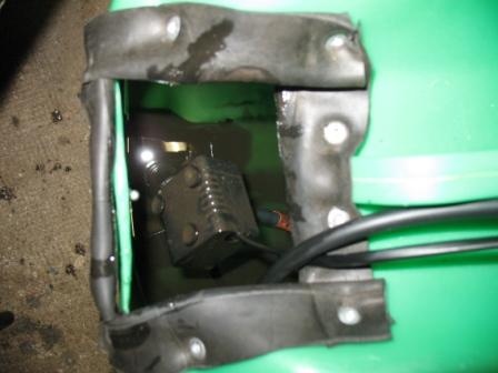

Gros plan sur la pompe d'aquarium.
Pour l'instant le mélange gasoil/eau n'a pas l'air de lui gèner... Pourtant elle baigne dedans depuis 6 mois.
Au vu du prix je veux bien en sacrifier une autre...

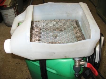

Gros plan sur le plus petit des bacs de rétention (celui-ci c'est un bidon de 5 litres de liquide vitre utilisé les pièces d'un carburateur).
Sinon j'ai la version XXL fabriquer à partir du fond d'un bidon bleu de 200 litres pour les grosses pièces.
Tous les bacs sont munis d'un grillage sur le fond et d'un robinet quart de tour pour éviter d'en mettre partout en cas de problème.
Un adaptateur permet de connecté un bout de tuyau d'arrosage dans le tube récupérateur.
Avec cette technique, j'ai le bac adapté aux pièces traitées.
Le bac est directement posé sur l'établi, la hauteur du bidon récupérateur (donc de la pompe) détermine le débit et la pression du gasoil dans le pinceau (en gros il ne faut pas plus de 50 cm de difference entre le bac et le bidon).
Résultat: environ 5 de pompe, 5 par robinet, 10 de gasoil, de la récup donc pour une vingtaine d'Euros j'ai une fontaine dégraissante.
