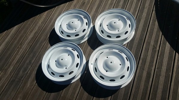

aujourd'hui achat de 4 jantes azur chez BTEK

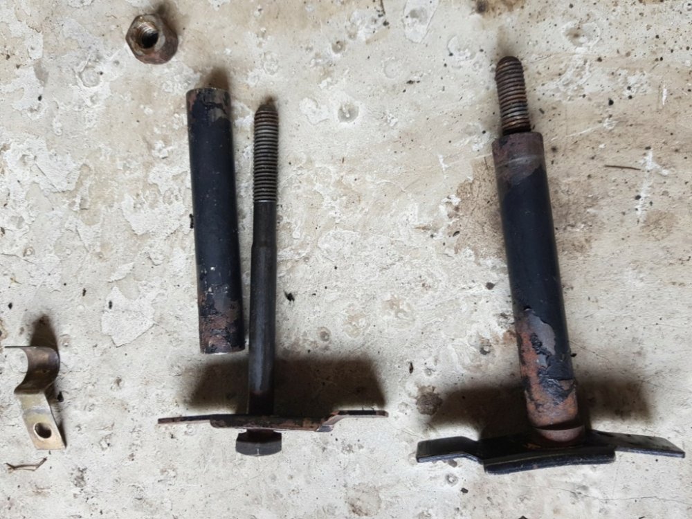

bonjour
je suis au remontage du tubulaire avant et pour la fixation sur une des deux entretoise (celle de droite sur la photo) il y a une grosse rondelle ou va elle ?
Sinon qui aurait une photo du montage vu du dessous de la caisse voir si j'ai bien remonté est ce que c'est bien dans le bon sens comme sur la photo
merci

MCDF 2022
Messages : 4820
Re: Presentation dom56
Message par president MCDF »
c'est bon pour le montage, vis vers le haut.
La rondelle est bien sur la vis coté chauffeur car l'espace entre le châssis et la cale est plus grand.
Par contre, es tu sûr que le contrôleur technique ne va pas te mettre une annotation pour les plaques rajoutées sur la tôle de dessous du châssis ...!!!
Même si le travail est bien fait, celui ci peut ne pas apprécier ce rajout !!! :roll:
Patrick 54

Message par Patrick 54 »
Oui, ça fait un peu emplâtre. Renseigne toi avant de remonter.

Message par dom56 »
president MCDF a écrit :
dim. 31 janv. 2021 10:04
donc la rondelle se place entre la cale et le châssis coté conducteur ?
Le perçage des 2 tôles du châssis , inf et sup, ont le diamètre de l'entretoise, même un peu plus pour que l'entretoise passe au travers.
l'ensemble est "enfilé" par le dessous , la grande entretoise et la rondelle sur la vis, (peu importe l'ordre) , la cale, le tubulaire et l'écrou avec sa rondelle plate.
