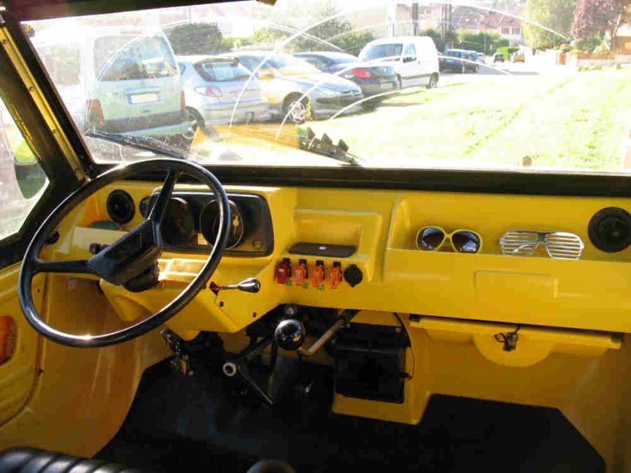

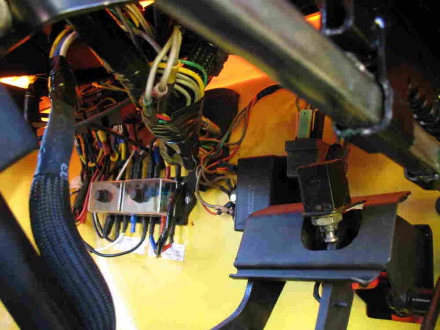

Sinon une photo de la migration électrique, ça passe sans même tirer sur le faisceau avant.
Quelques boutons version "avionique" ajoutés pour gérer toutes les améliorations "indispensables".

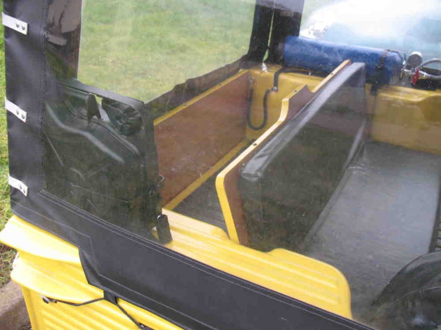

Et enfin une dernière photo du jerrican installé sur la page arrière.
Il y a une bande de mousse isolante sous le support et sous le jerrican pour éviter les vibrations.
J'ai réalisé un manchon autour du cadenas avec une gaine thermo pour la même raison.

bonsoir, euh ! c'est quoi la bouteille de gaz bleu ? nos ?

La bouteille bleue c'est du nos mais pour l'instant c'est pas fini.
J'ai envie de calmer les grosses allemandes.
