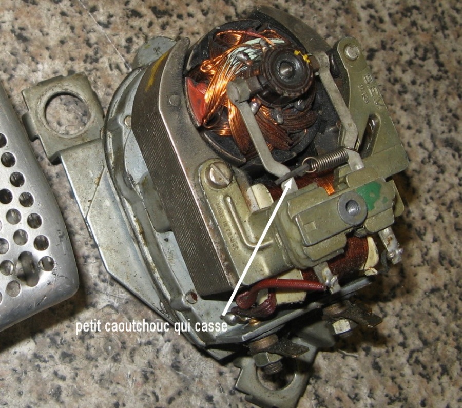

l'as tu démonté :?:
il arrive que c'est le petit ressort qui maintient les charbons sur le collecteur qui est HS
autrement on en trouve souvent sur le Bon coin ( plus de choix sous 2cv)
patrice67
Messages : 912
Localisation : bas rhin
Re: Moteur essuie glace
Message par patrice67 »
Plus precisement ,c'est le caoutchouc qui casse
tu peux le remplacer par un petit morceau de plastique (non conducteur)
(il ne faut pas de liaison conductrice entre les 2 charbon evidement :wink: )

Message par wil »
Bonjour,moteur démonté et c'est bien le petit cahoutchouc qui est cassé .Par quoi peut on le remplacer comme piéce en plastique? :oops: Et encore merci pour l'info ,avec la photo du premier coup d'oeil...

J'ai utilisé un petit joint fibre circulaire (plomberie). :wink:

Bonjour Bernard,vous n'auriez pas une photo svp :shock :oops: :roll: Vous avez découpé la rondelle? :shock: Merci

Tu prends un petit joint caoutchouc (genre diametre 10 ou 15 mm)
et tu l'enfiles sur le porte balais :wink:
