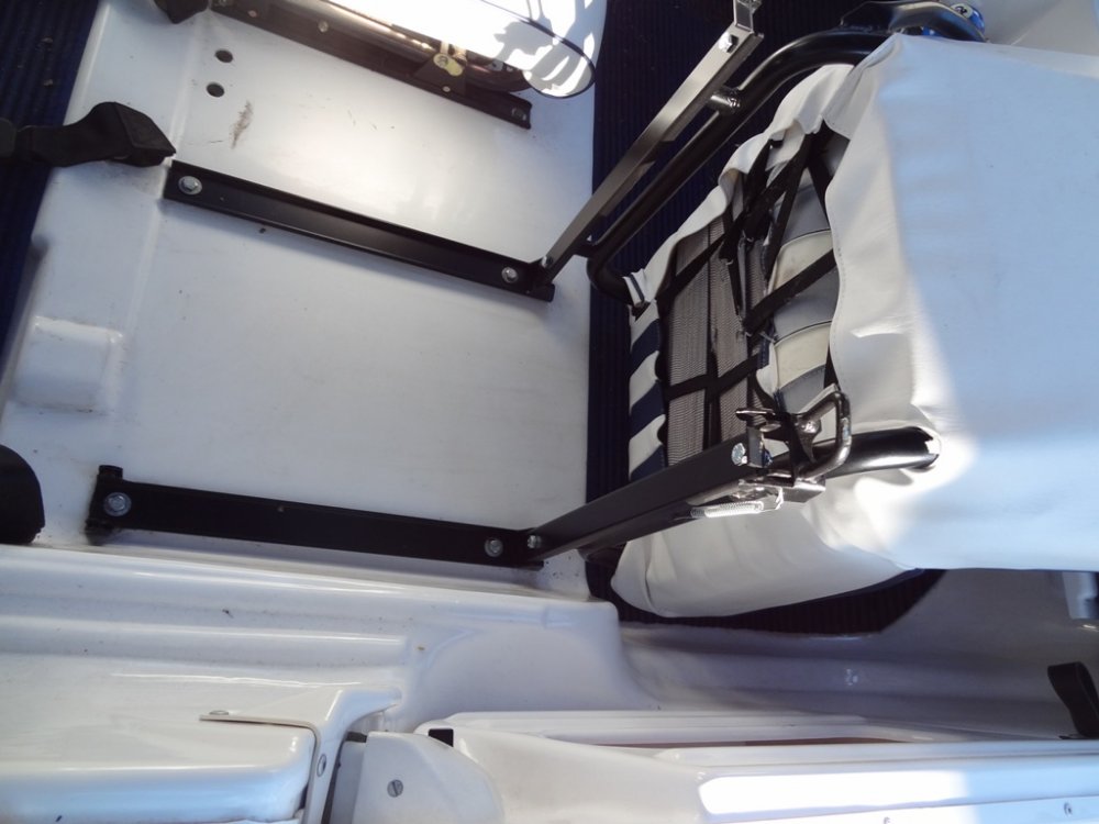

Deux boulons à l'avant pour les pieds articulés et ceux à l'arrière inutilisés car le siège repose sur le plancher, ...

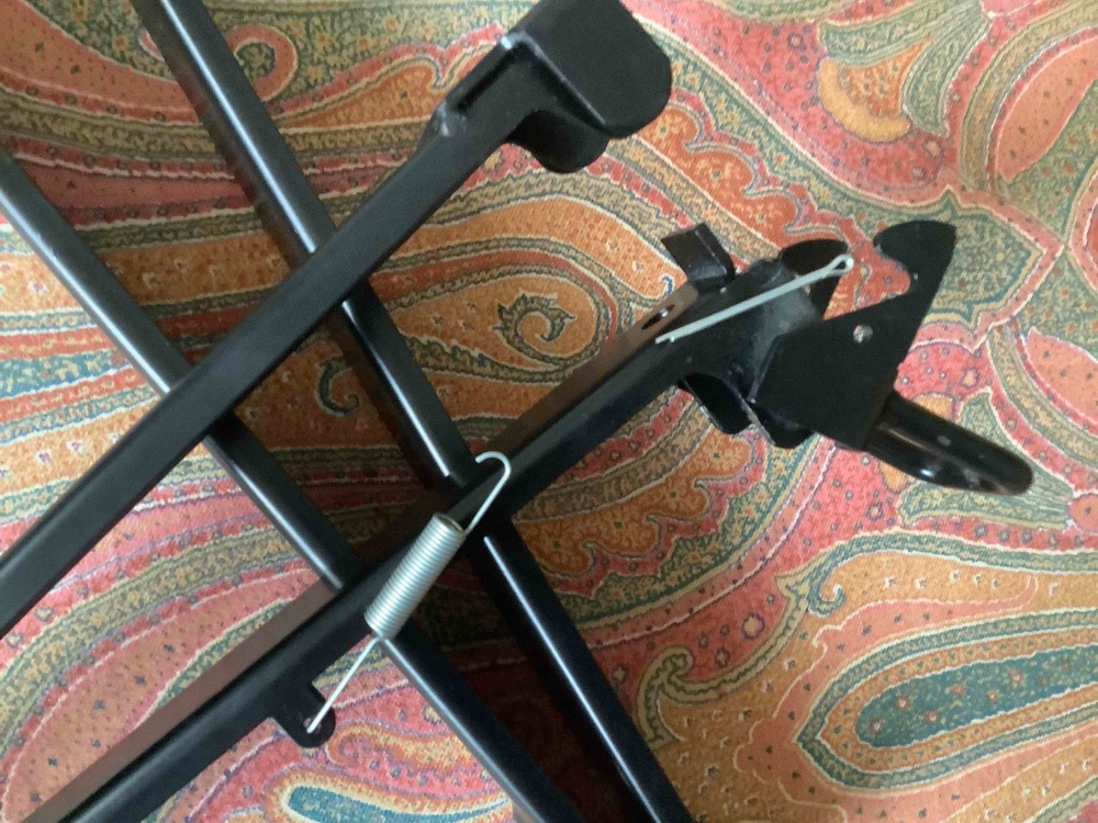

Merci beaucoup. En fait mon système est différent, c’est pour adapter le siège existant. Il s’agit de rails articulés (comme des compas ) à boulonner sur la caisse en lieu et place des sièges. Sur la partie articulée se fixe el siege. Le souci c’est le positionnement du ressort de rappel du système de verrouillage.
Je n’arrive pas à réduire les photos sur mon iPad pour mettre une illustration.

Voilà !

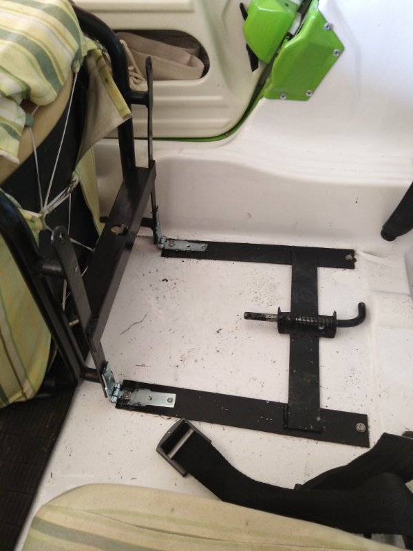

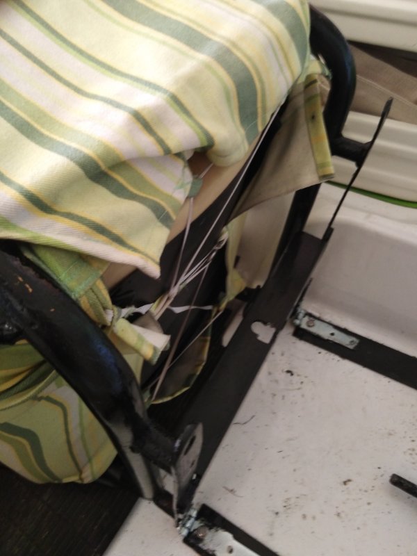

Re: Siege basculant
Moi j'ai fait cela :

LAURENT.D 44 a écrit : lun. 13 janv. 2025 20:08 Moi j'ai fait cela :
+ 1 J'ai realisé le même montage avec ces deux charnières, c'est ultra simple et tres bon marché

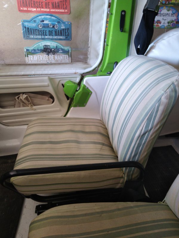

Ca y est c'est monté. Un peu d'ajustage quand même.
Le siège droit est 1 cm plus haut que le gauche.....
