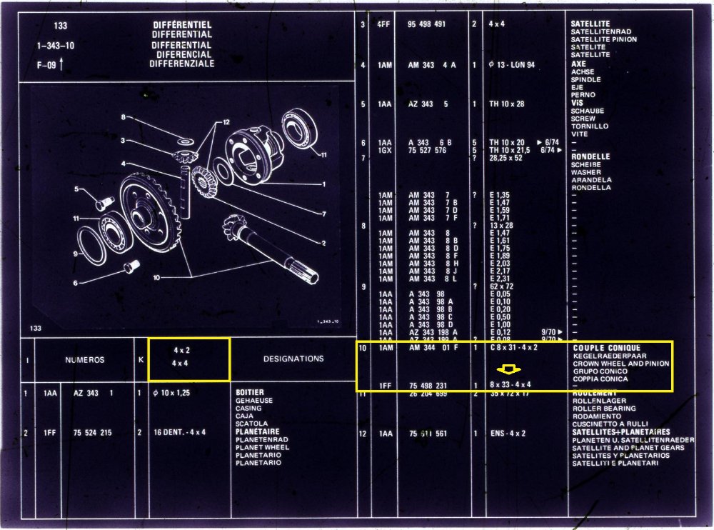

je viens de dècouvrir que la mehari 4x4 avait un couple conique de 8/33 :?: :?:
certainement une erreur sur cette micro-fiche :roll:
planche pieces citroen.jpeg (151.03 Kio) Vu 4962 fois

Salut.
Oui ça finira bien par être corrigé en 8x31 dans des éditions ultérieures. Comme celle d’aout 91 dispo en pdf sur ckc.

Mehari 4x4 possede un couple conique 8/31 dans la BV et aussi dans le pont AR, donc erreur dans le microfiche...
