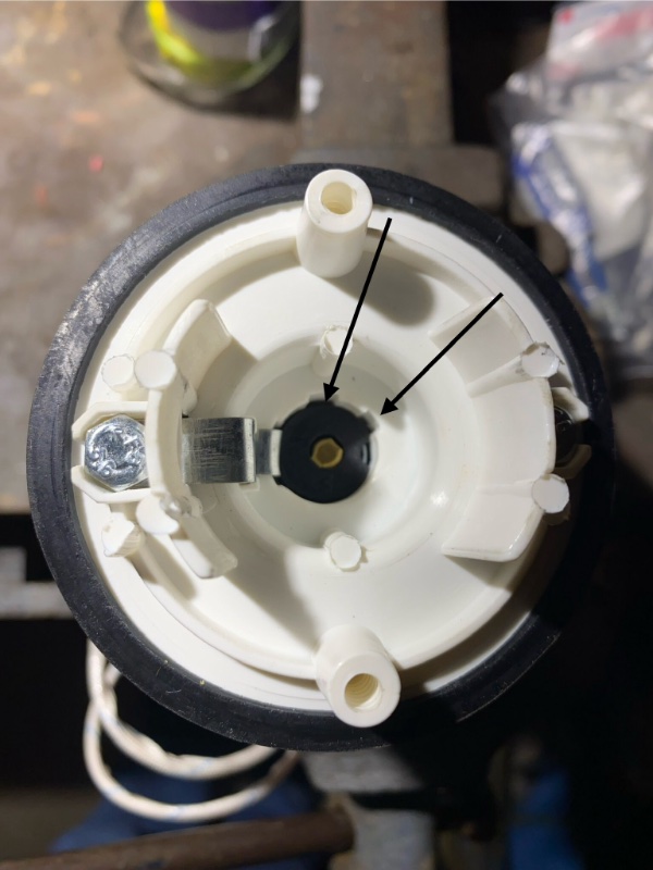

Ayant mon clignotant arrière cassé, j’ai commandé la platine complète chez Renov 2CV/Méhari. J’ai donc remplacé la belle platine en zamac d’origine par la platine neuve en plastique sans problème. Mais cela se complique pour positionner l’ampoule. Très difficile de la mettre en place, j’ai forcé au risque de la briser entre mes doigts. J’ai fini par y parvenir, mais je ne comprends pas pourquoi il y a deux encoches pour les ergots (voir photo). Aurai-je raté quelque chose. Cela fonctionne mais je trouve que la mise en place force beaucoup.... quelqu’un peut me renseigner ?

Est ce que ce n’est pas une femelle baillonette qui accepte 2 types d’ampoules 21W ? La traditionnelle normale BA15S sans teinte à utiliser avec un cabochon orange, les ergots sont alignés.
Mais aussi la teintée orange BAU15S à utiliser avec un cabochon incolore et qui a des ergots non alignés.
Orange… ou toute autre fantaisie ^^
La dureté… le diamètre du logement légèrement trop faible ?

C'est pour mettre des ampoules orange ou chromé qui clignote orange
Après forcé et adapté oui

Merci à tous les deux de vos explications très claires. C’est donc «normal» et «pas normal». «Normal» parce que la platine est usinée ainsi et «pas normal» parce que l’encoche côté masse est inexistante ou presque, d’où la nécessité de forcer pour faire pénétrer l’ampoule dans son logement. Une petite modification avec une Dremel serait la bien venue pour créer l’encoche et élargir le trou, mais intervention délicate.
