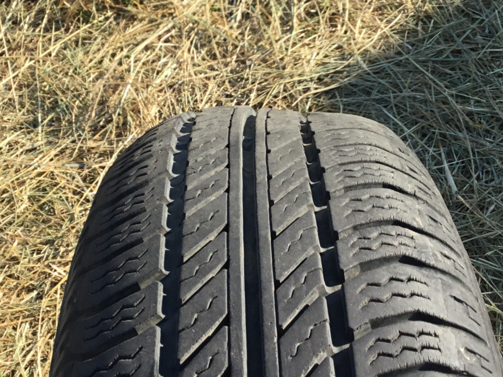

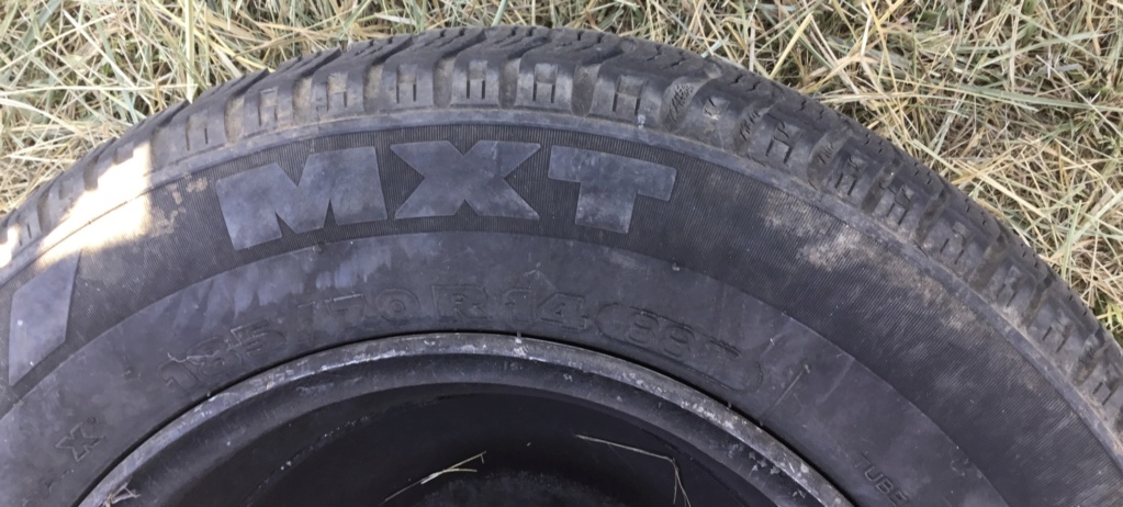

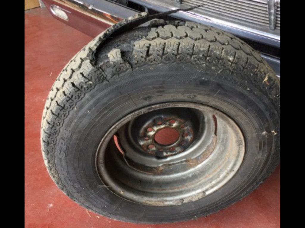

Des exemples dans mes photos :
Dunlop neuf montés fin des années 80… première sortie 30ans plus tard !
Michelin de 1988 peu roulés et d’apparence toujours beaux 31ans plus tard… sur une CX à 200km de sa base… l’impression qu’une roue va se barrer, qu’un roulement de roue a mouru sans agoniser !
Carcasse déformée et/ou bande de roulement en train de se dissocier comme le précédent
