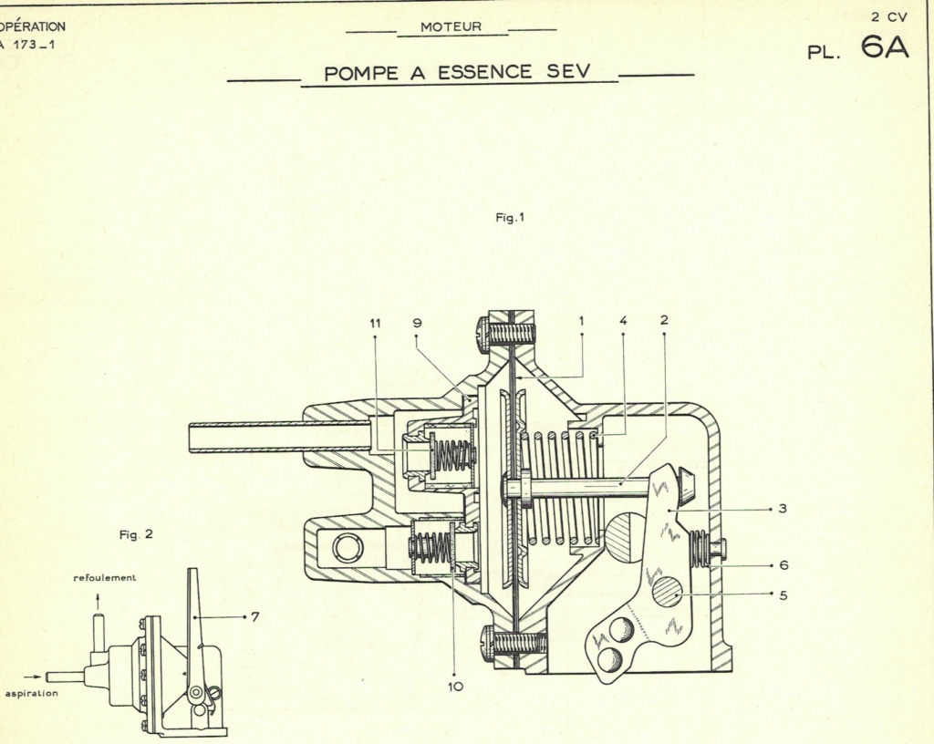

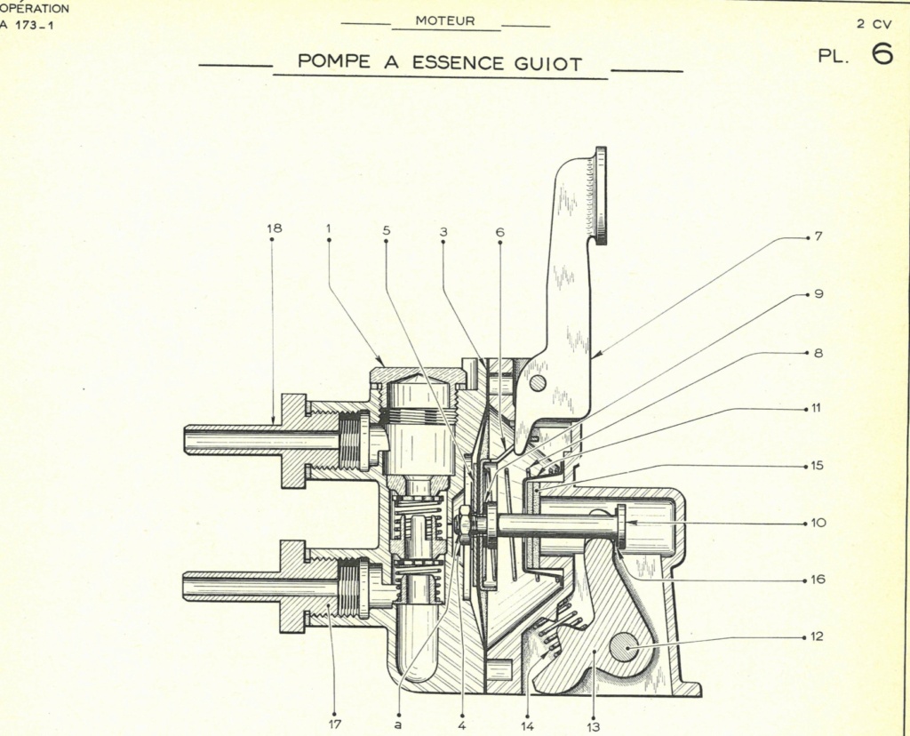

Pression atteinte (assez faible, tarée par le gros ressort, pour ne pas repousser le pointeau d’un carbu) la membrane comprime son ressort et n’est plus actionnée, le levier extérieur ou la commande normale actionnent dans le vide.
2 exemples en coupe vu dans un vieux catalogue réparation 2cv.
(Je pense que la version SEV est celle maintenue en sofabex bien plus simple que la Guiot, la différence c’est que la SEV actionne la membrane via le même levier actionné par la tige du moteur.)

Merci Magicméhari pour tes deux dessins très parlants pour moi, ainsi que tes explications.
Admettons que la tige de commande soit au maximum de poussée lors de l'arrêt du moteur sur la pompe SEV.
On peut se poser la question si le levier de commande peut toujours actionner la membrane, car il agit également sur le levier principal.
La pompe Guiot c'est différent car les actions sont distinctes.
Il serait intéressant de savoir quel est le principe adopté sur la pompe Burton.
Re: Pompe à essence avec levier montage.
Pression atteinte, la membrane comprimant son gros ressort, sa tige de commande n’est plus actionnable, elle reste à fond en position aspiration. Dans les 2 cas la commande du moteur ne peut que pousser la tige dans le sens aspiration (vers la droite), c’est l’action du gros ressort qui permet le refoulement (retour vers la gauche)… et si la pression max dans le refoulement est atteinte , la membrane reste où elle est, il ne peut pas y avoir de surpression. Il faut que le pointeau s’ouvre et de l’essence s’écoule pour que le ressort repousse peu à peu la membrane, sa tige pouvant alors à nouveau recevoir l’action dans le sens aspi.
Et sur la guiot la position que prend la membrane revient au même, la petite commande 6 n’est je pense pas actionnable en refoulement par le levier de commande manuelle, seulement en aspiration.

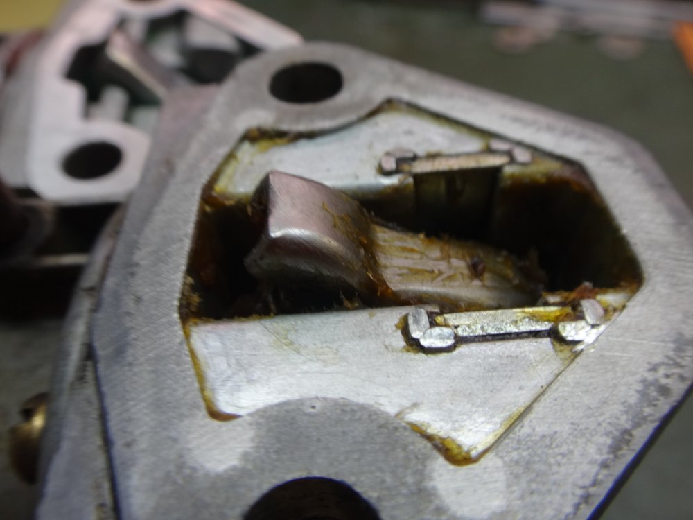

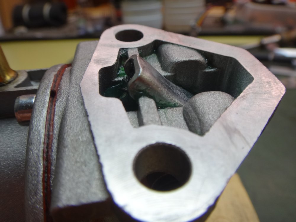

[attachment=0]Pompe SEV.JPG[/attachment][attachment=1]POmpe à levier BURTON.JPG[/attachment]
Moi aussi j'ai passé pas mal de temps sur cette pompe à levier pour 602.
Hors du moteur, le pompage par le levier se fait correctement.
Montée sur le moteur le levier est inopérant, même tige de commande repoussée au minimum de sa course.
La fonction principale de la pompe est assurée correctement par le moteur
A noter que la longueur de la tige de commande et l'épaisseur de la cale sont conformes aux cotes Citroën.
J'ai renvoyé hier la pompe au fournisseur.
A titre d'exemple deux cames de commande, une pompe SEV d'origine et celle sur laquelle j'ai passé trop de temps !
