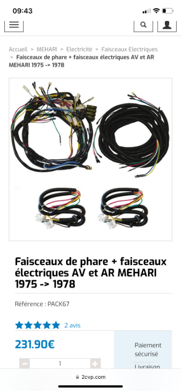

Je suis en pleine restauration de ma mehari de juin 1975.
Je voulais avoir vos avis sur les faisceaux complets en vente chez 2cv passion. Sont-ils de bonne qualité ?
Il y a juste indiqué dessus pour mehari de 1975 à 1978, se monte t’il sur la mienne ?
Je vous joint la photo du pack
Merci de votre aide

J'ai utilisé ces faisceaux lors de ma rénovation.
Pas mal d'un point de vue qualité, par contre aucun schéma de la part de 2cv passion... j'ai utilisé les schémas de MCDA qui correspondent en terme de couleurs etc... j'en déduis que ca doit venir du même endroit :?:
Par contre il y des choses complétement illogiques comme les changements de couleurs entre le faisceau arrière et avant.
De plus les câbles ne sont pas repérés et certains possèdent la même couleur, donc il faut jouer du multimètre pour retrouver ses petits. :?
Je n'ai pas de comparaison avec d'autres fournisseurs par contre.

Avant ils étaient disponibles en telechargement sur le site de MCDA, mais je crois que ca ne fonctionne plus ? :?
