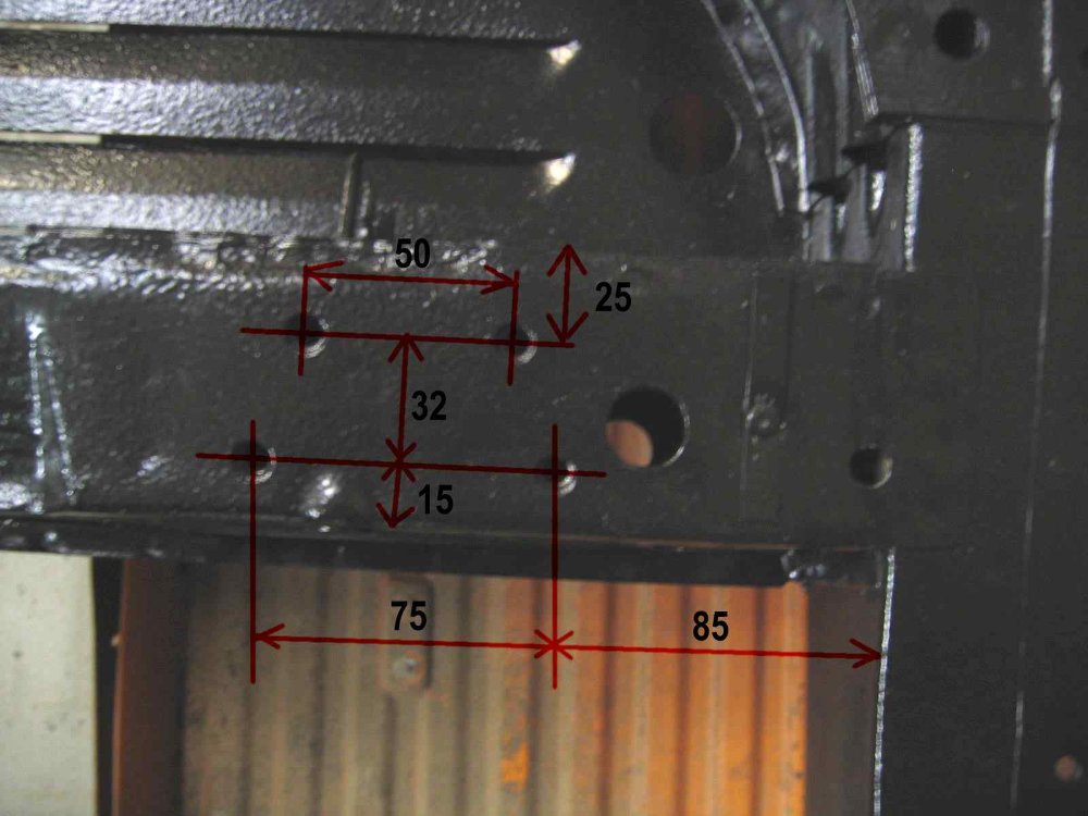

Je continue ma restauration, je vais remplacer la boîte de vitesses de ma mémère et du coup mettre une boîte de vitesses freins à disques.
J’ai un levier de freins à main pour cette boîte freins à disque mais je ne sais pas où le positionner, enfin ou faire les trous sur la traverse. Est-ce qu’il existe un gabarit ou autre afin de le positionner parfaitement ?
Je vous remercie pour votre aide

[attachment=0]support frein à main.jpg[/attachment]
support frein à main.jpg (97.17 Kio) Vu 1928 fois

Il est placé à droite du véhicule ???

La photo est prise de devant le moteur tout simplement.
Il faut juste que la manette et sa tige tombent en face du bras que tu vas poser.

Merci pour votre aide, c’est tarauder ? C’est du combien ?
