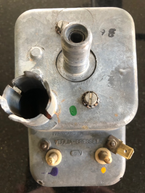

Lorsque je remet le compteur plus rien ne marche' jauge veilleuse c'est une mehari de 1974 .

Inversion des fils ?

Compteur : branchements requis
point violet = contact 12 volts
point jaune = fil de jauge
masse sur le carter du compteur
fil néclairage sur ampoule .

Pour illustrer les propos de Luc.
