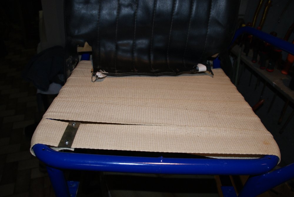

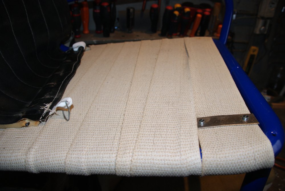

Le latoflex, j'ai trouvé chez Leroy pinpin
latoflex (2) - Copie.JPG (150.73 Kio) Vu 1113 fois
latoflex - Copie.JPG (136.58 Kio) Vu 1113 fois
Et entre les 2 bandes, j'ai remis une plaque de mousse .
C'est bien élastique, il faut bien serré .
J'ai posé ça en 2011 , et c'est toujours efficace . Mieux que le grillage .

Quelle longueur par siège?
Re: Réfection sièges
C'est aux alentours de 4m
Merci Sergio. ;)
