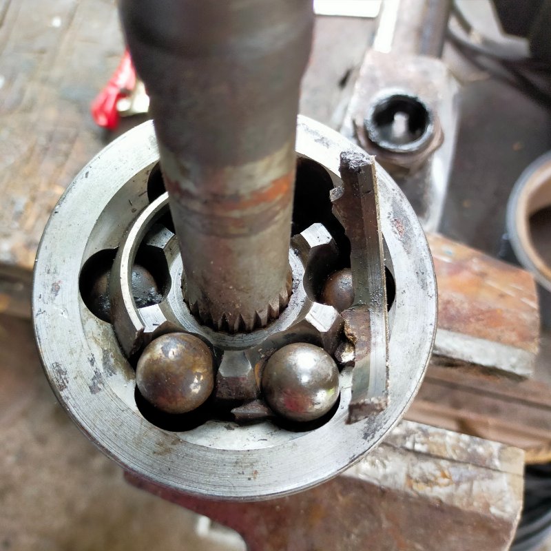

J'ai trouvé pourqué mon cardan jouait des castagnettes :roll: :(
Voili voila

Ou tu as bien nettoyé les billes ou ce n'est pas un amas de graisse qui en est à l'origine?
Soufflet abimé?
Quel est ton diagnostic
Re: Problème de cardan
Pour moi le diagnostique pour que ça serve , un collier était lâche, et la graisse a foutue le camp . L'intérieur de la jante était bien noir .
Mais les billes sont nickel (pour jouer au billes) , elles ne sont pas carrées :lol: 8-)
J'ai resoudé la couronne . Le cardan est à vendre comme neuf ;)
