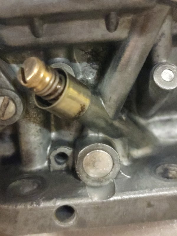

Re: Elle chauffe, broute, et nécessite de remettre du starter
Cette pastille, est elle toujours présente ?
Tiens donc! Ça me rappelle quelque chose! :D
A moi aussi,un carbu de chez Cassis,j'ai perdu la pastille;
J'ai obligé de remonter un autre carbu.
Avec quoi je peux la remplacer?
Moi j'ai un carbu neuf de chez BURTON , et il merde aussi ça fait 2 fois que je le redonne et à nouveau il merde . Ce coup là une fois posé , je roule 3 km et l'essence n'arrive plus au carbu. Le matériel n'est plus ce qu'il était. Du coup je roule avec mon vieux carbu. Il consomme, mais il va très bien . ;)
LAURENT.D 44 a écrit : jeu. 4 janv. 2024 21:04 A moi aussi,un carbu de chez Cassis,j'ai perdu la pastille;
Sur place, quand Thierry a décelé d'où venaient mes ennuis, j'ai taillé un petit cylindre
dans un bouchon de bouteille de rosé, et depuis, nickel! :D
