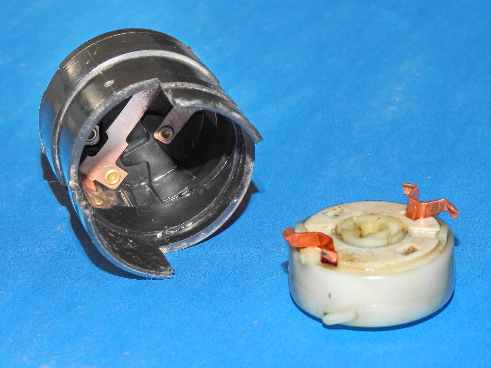

Existe-t-il une méthode « magique » pour insérer un connecteur de contacteur d'allumage (la partie blanche) dans le corps en plastique noir ?
Les contacts en laiton sont à ressort et il est très difficile de les insérer dans le corps.
Je vois que la partie blanche est « vissée » dans le corps noir mais je n'arrive pas à faire passer les contacts au-delà de la crête à l'intérieur du corps.

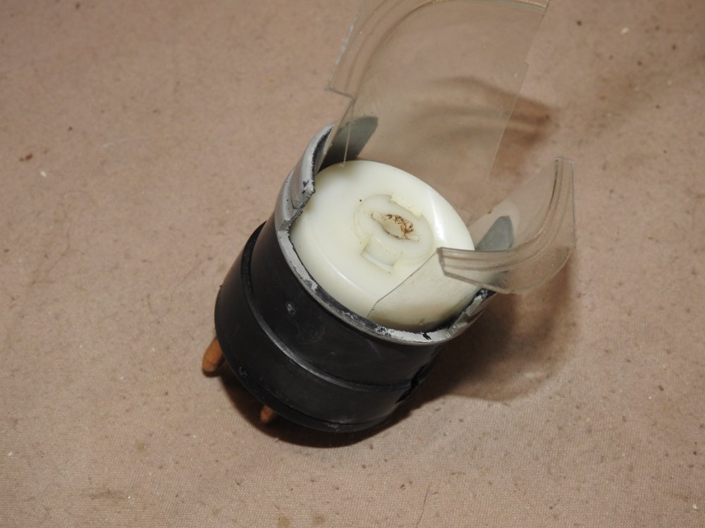

Merci pour vos excellents conseils, Henri ! Au lieu d'une canette de boisson, j'ai utilisé des segments d'un pot de yaourt en plastique et cela a également parfaitement fonctionné.
DSCN5589b arrow.JPG (189.66 Kio) Vu 781 fois

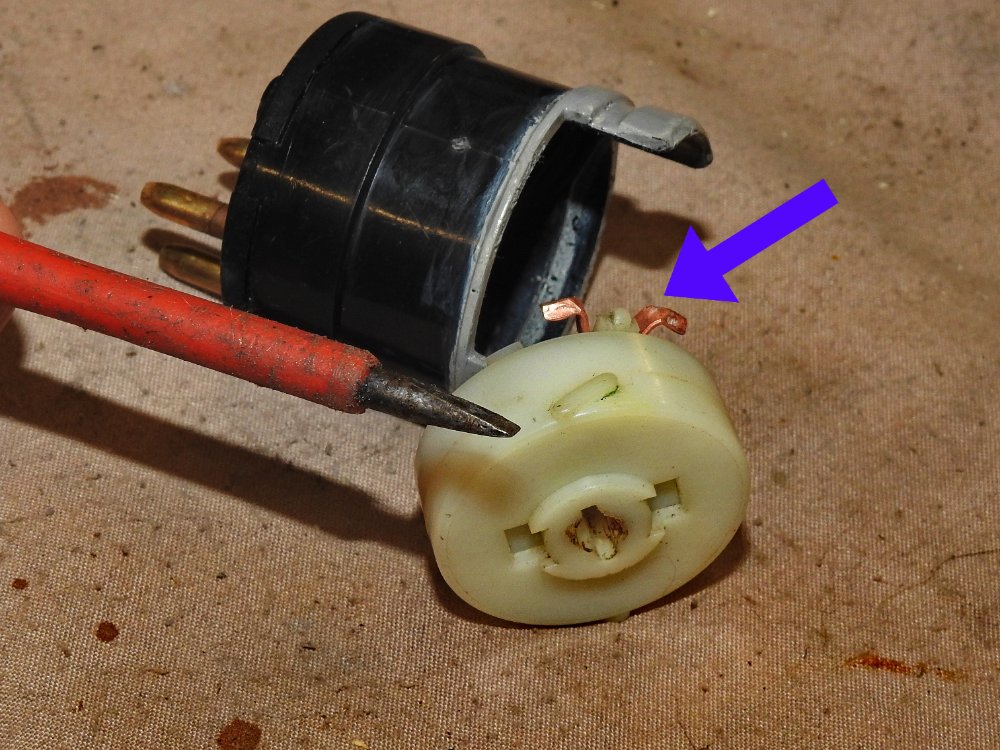

Tout d'abord, il faut s'assurer que les contacts en laiton (voir flèche bleue) et le localisateur coudé (voir tournevis pointu) sont alignés ET alignés avec le début des gros filetages dans le corps en plastique noir. Heureusement, le début des fils se trouve au centre des pattes de positionnement du corps noir.
Les segments du pot de yaourt étaient placés dans l'alignement des pattes de positionnement et il était simple de pousser l'élément blanc rotatif dans le corps, comprimant en même temps les ressorts des contacts en laiton.

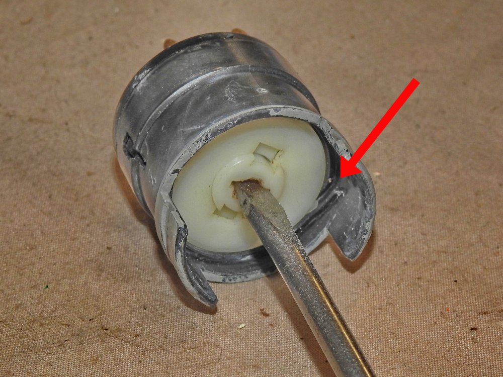

Après avoir retiré les bandes du pot de yaourt, l'élément blanc rotatif peut maintenant être poussé vers le bas, jusqu'à ce qu'il s'enclenche dans le gros fil à l'intérieur du corps…
…après quoi un tournevis peut être inséré comme indiqué et, en tournant soigneusement l'élément blanc dans le sens des aiguilles d'une montre, le filetage le tirera vers la base du corps.
