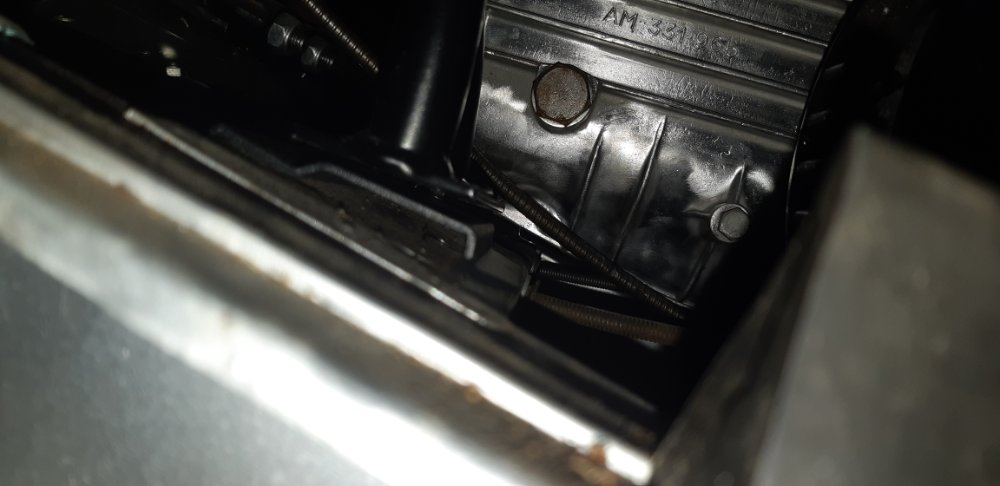

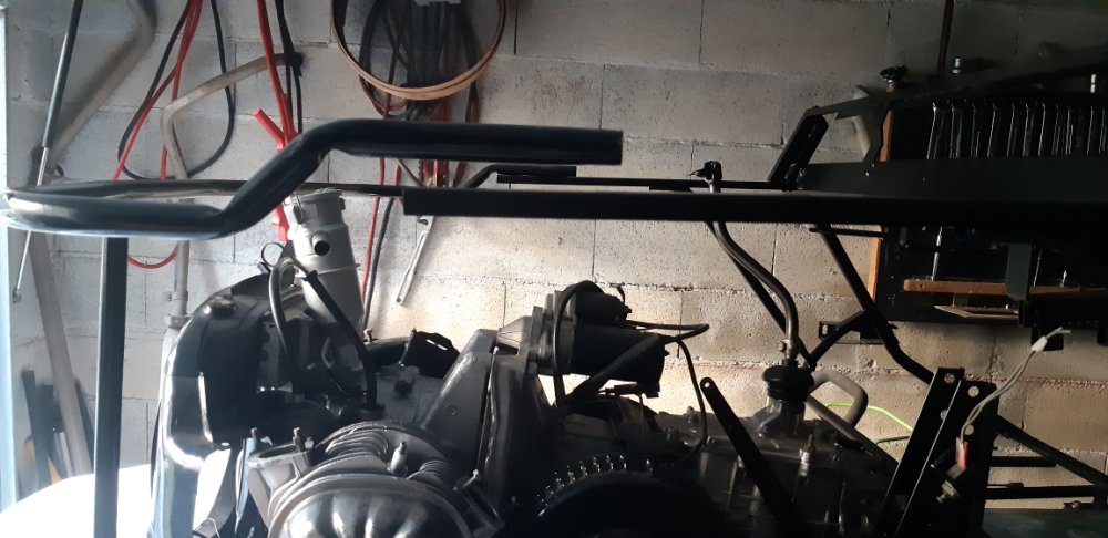

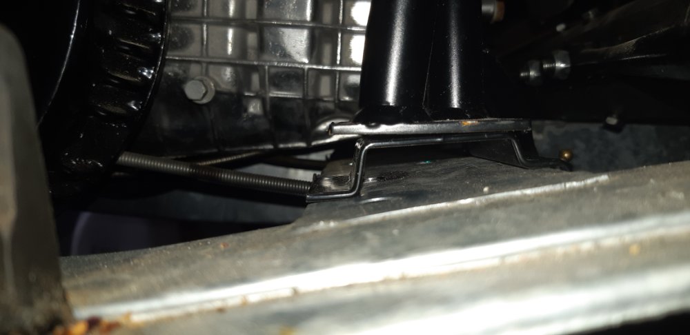

Un petit moment que je ne suis venu sur le forum je viens de reprendre mes travaux sur la mémé et j'ai un petit problème !!
Niveau châssis je pense que j'ai un soucis qui me fait fausser mon assemblage tubulaire avant et la grande barre avant dite moi ce que vous en pensé vue la déformation cela me fait relever la grande barre !!

Le montage doit être à l inverse le treillis avant sur les tubes de l armature avant et sinon un petit coup de massette pour retrouver le plat en bas de ton armature …
As tu bien mis les cales aux fixations sur la traverse avant au niveau du frein à main?

Merci pour ta réponse François R59
La photo montre juste le tubulaire avec les calles et ca position une fois la grande barre monté
Je sais que cela viens dessous , ce Week si je boss pas je dessoude les deux renfort de remorquage et je remet a plat les fixations de la grande barre
Mais bon fais chier de payer un châssis neuf galva a 1800e et ce retrouver dans la merde pour le remontage !! car je suis sur que ce default me met la grande barre trop haute !!

Pose à blanc ta face avant , elle est prise entre le tube haut et le châssis la barre intermédiaire se bouge un peu ce qui compte c est que la face se place bien haut et bas
Pose le treuillis au dessus tu auras meilleure vision des assemblages , des angles ayant subis le transport le montage et le stockage le poids va te remettre quelques degrés d’inclinaisons dans le bon sens et remet à plat l avant du châssis…
3mm si les cales sont bien mises ne donnent pas 2cm en haut

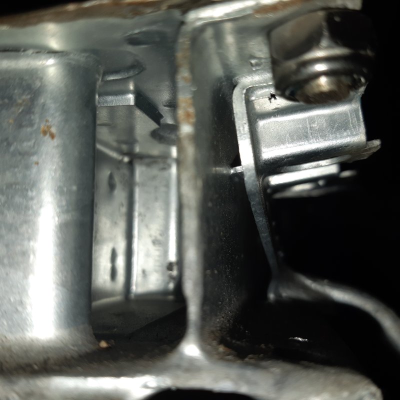

le problème c'est que c'est ca ! une fois la tubulure posée et calée ca donne cela avec la bare avant
tout posé et fixé sur le châssis

Pose donc un flanc à blanc pour voir si c est l angle du tubulaire ou la grande barre qui serait trop grande. Ou sinon repose l ancienne grande barre pour voir si c est différent,
Apres ça ton fournisseur pourra te dire…

Je pense que ce sont les deux angles supérieurs de la barre avant qui sont trop prononcés. (première photo) J'ai un tubulaire en stock et je vais confirmer dès que possible.
En tout cas c'est beuacoup) plus plat ici : Image

la forme de cette pièce rend impossible une mesure précise.
Il suffit d'aplanir le dessus pour correspondre au tubulaire....

Bonjour a tous
je viens de reprendre mes travaux après quelques mois d'absence :D :D pour mon problème de tubulaire avant c'est réglé !! j'ai acheté un tubulaire neuf et tout est rentré dans l'ordre l'ancien que j'avais ne ce montait pas avec les pièces neuve
Avons fait un essais directement dans la concession avec un châssis neuf et mon tubulaire av ainsi que les autres pièces et résultat identique au miens.... avons fait les mêmes essais avec un tubulure neuf et la bingo tout ce coïncide le responsable d'atelier ne comprenait pas pourquoi mais en suis certain qu'il le savait ( je les ai rendus fou pendant un bon mois avec mon problème :lol: :lol: :lol: ) bonne semaine a tous
