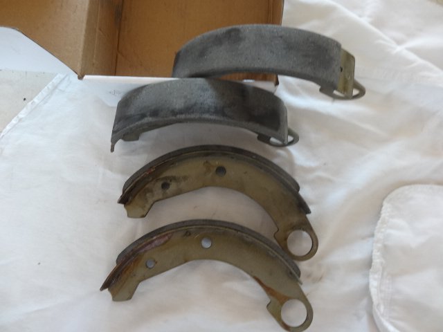

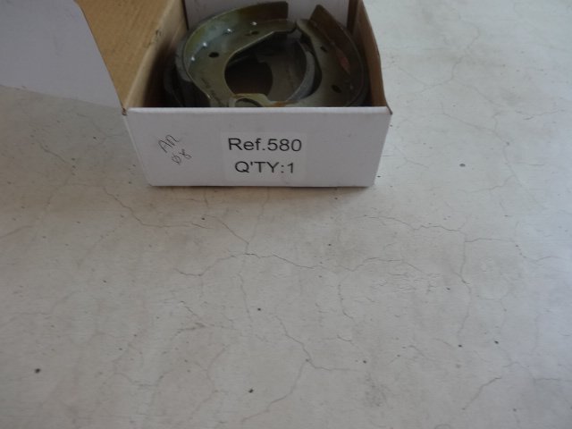

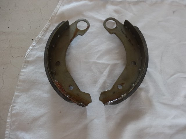

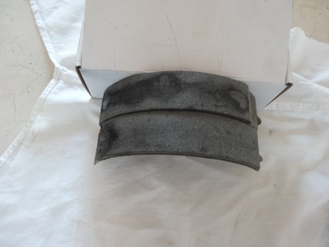

Nous avons voulu changer les freins tambours sur Mémé de 1984, ils nous été livrés dans un boîte ref 580 Q'TY:1, les pièces sont marquées "Energy Born". Mais ces pièces installées ont provoquées des grincements impossibles, elles ont changées sur les deux roues dans tous les sens possibles, chanfreinées, tambours dégraissés : rien n'y fait ! Les premiers freinages ont surfacé les patins de façon non uniformes: coté , en bout ....
Avez-vous rencontrer ce problème ?
QQ photos jointes
Ces pièces vont retourner chez le vendeur !
Merci de vos aides et avis

Rencontré une fois sur l arrière de la 2cv, montage avec centreurs simples bruits a faire fuir les automobilistes aux feux devant moi…
Remontage avec excentriques et bruits réduis puis mise en place avec le temps et plus de bruits anormaux … voici pour mon retour perso.

Tout comme François R59, les tambours arrières faisaient un bruit d’enfer après montage en pièces neuves, la solution a été de mettre des centreurs excentriques et depuis plus aucun bruit à l’occasion d’un freinage

Merci pour vos retours, mais les excentriques existent sur ce modèle de 1984 : frein a disque à l'avant et tambour arrière avec excentriques, de plus en remontant les garnitures d'origine le bruit a disparu, c'est pour cela qu'on pense que le matos est douteux
