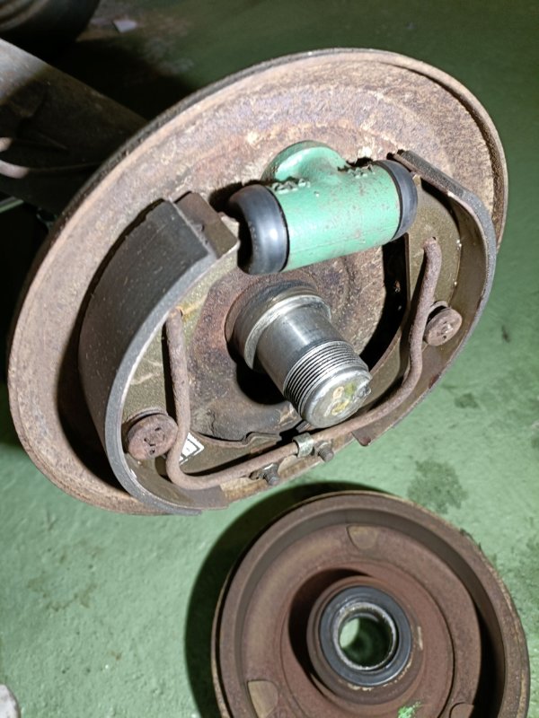

J'ai inspecté tout le circuit, frein AV et AR ( petite photo pour imager) aucune fuite de constatée,
J'en ai profité pour nettoyer les freins

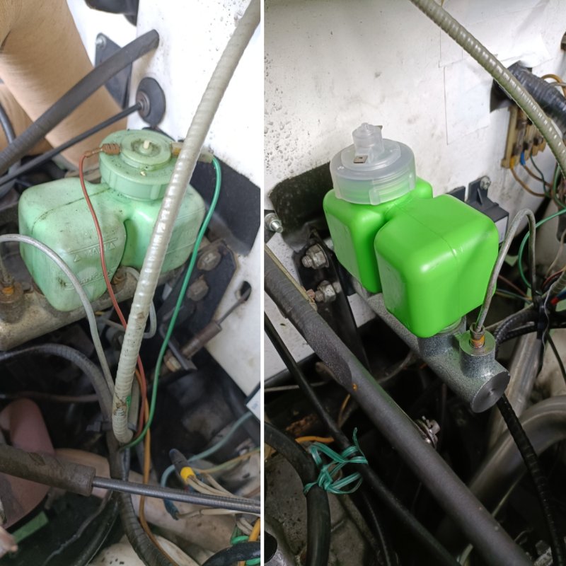

Pour vous donner suite et fin de ma pédale de frein mole ^^
J'ai donc changé mon maitre cylindre j'en ai profité pour changer le bocal ( acheté chez B... , visiblement bonne qualité)
et le problème est résolu !

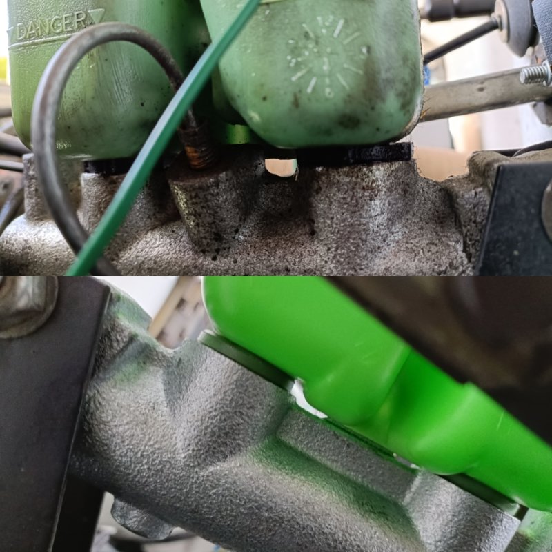

Astuce, lubrifier avec un peu de LHM est embouts du bocal pour pouvoir le clipser sur le maitre cylindre.
J'ai branché en 1er les tuyaux puis mis en place le bocal (beaucoup plus pratique pour le serrage des raccords)
On entend bien un petit clip
Puis remplissage et éventage / purge
Bonne soirée à tous

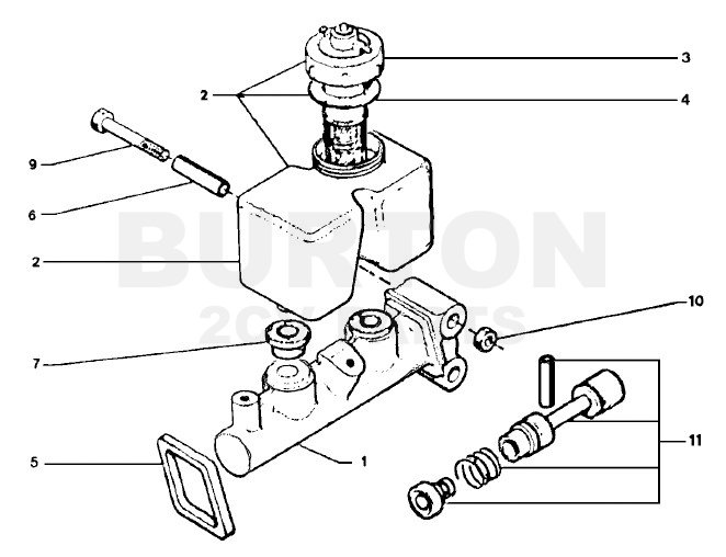

Et avec un plan :
