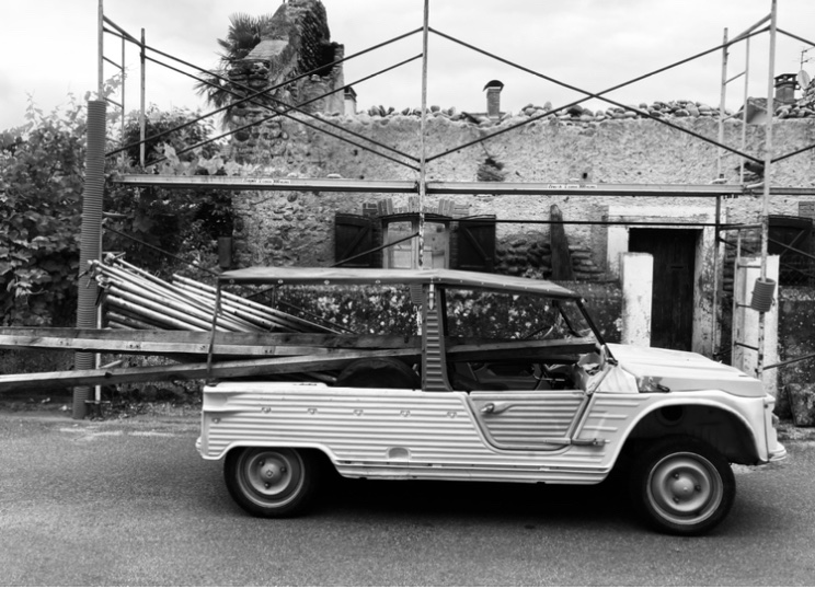

J ai pas la photo de la Mehari qui tire 1t de gravat dans la 500kg 😂
En effet la conduite n’est plus la même
