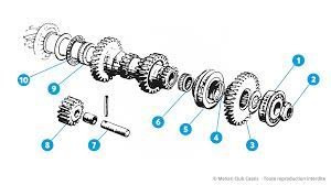

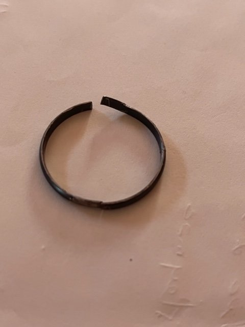

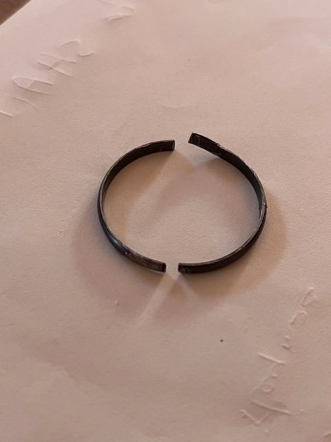

Bonjour à tous, je viens de faire la vidange de moteur et boite de vitesse et j’ai retrouvé ceci en deux morceaux au font du bac de vidange :o .
(Cela fait un diam 28/31 mm)
Après recherche il me semble bien que ce soit le segment arrêt 4eme rapport qui c’est cassé rep 4 .

bonjour je vais essayer de répondre
 Si la boite marche, cette pièce est-elle bien le segment d’arrêt ?
oui c'est bien un segment d'arrêt !
la boite va fonctionner, mais logiquement une vitesse devrait sauter
 Peut‘on le vérifier par un démontage partiel (démontage du couvercle uniquement) ?
oui en démontant le couvercle , et en bougeant le baladeur tu en verra un devant et un derrière ! et un sur l'arbre de boite a l'arrière !
 La boite peut elle fonctionnée à long terme sans cette pièce ?
oui , mais une vitesse devrait sauter en roulant !
ou sa était changer et il était coincé dans le fond de boite !
 Ya-t ’il un risque de casse important à l’usage ?
je dirai que non
 Faut-il démonter partiellement ou totalement la boite pour rajouter un segment neuf dans le boite….. ?
oui faut tout sortir
voili voilà

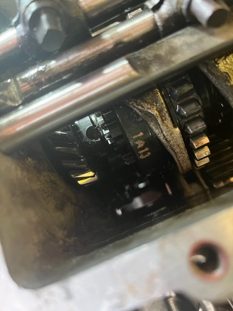

bon j'ai démonté le carter de la BV et vérifier la présence du segment
verdict, il n'y ai pas

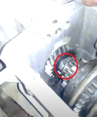

normalement je devais retrouver ceci
segment en place.jpg (19.81 Kio) Vu 1876 fois
Va savoir comment il c'est cassé et depuis combien de temps. je n'aurais jamais ces réponses pour comprendre mais bon comme dit JF cela aurai pu effectivement être plus grave
Du coup la question à 3 balles, je peux attendre et rouler dans cet état pour prévoir les réparations en automne sans risque d'endommager des éléments de la BV ou faut 'il faire la réparation au plus vite ?
dans tout les cas le démontage complet (Moteur/BV/...) est à prévoir mais faut'il une bonne expérience voir Pro pour réaliser cette réparation ou avec le support de tutoriel, documents que vous pourriez me conseiller je peux envisager de me lancer la dedans sachant que je ne suis pas un mécano confirmé et avec un minimum de matériel?
vos conseils sont bien sur les bienvenus
@+ Tt31
