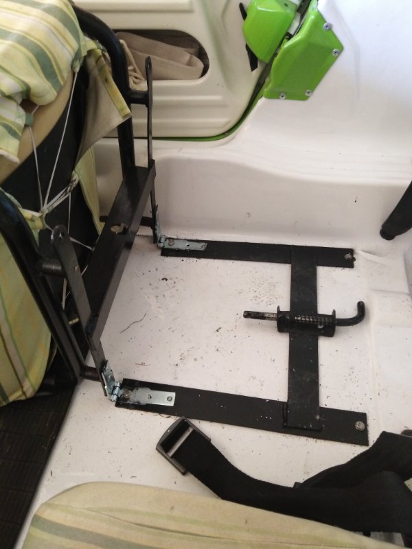

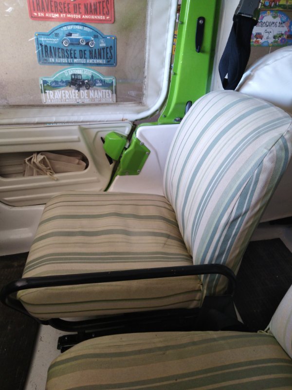

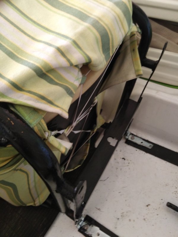

Re: Siège passager basculant
Voici ma réalisation sur ma 79 :
Je suis en train de restaurer une méhari de 73,je vais y refaire les même.
C'est très pratique quand vous avez des passagers pas très souples :mrgreen: :mrgreen:

Message par berjac »
-Belle illustration de ce qu j'ai préconnisé !
-Adaptation super facile à réaliser et peu couteuse avec des petites charnières que l'on trouve partout !
