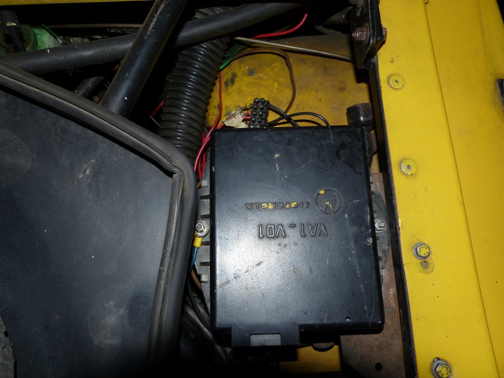

Sur l'araignée côté droit, la pipe d'admission est en 2 parties avec un manchon caoutchouc mais il y a eu aussi des pipes en un seul morceau.
Il y a deux capteurs sur la cloche d'embrayage coté droit et un calculateur fixé sous le capot moteur.
Entre le carter moteur et la cloche d'embrayage il y a des rondelles pour écarter moteur et boite.
