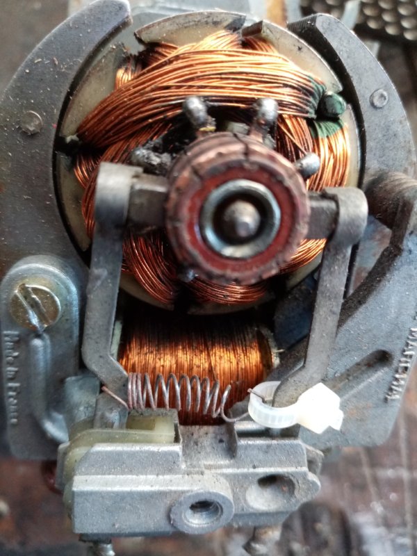

J'ai démonté tout le moteur d'essuie glaces de ma méhari mais je n'arrive pas à trouver où et comment ces 2 petites pièces (petit ressort et came en carton) prennent place! quelqu'un pourrait-il m'aider?

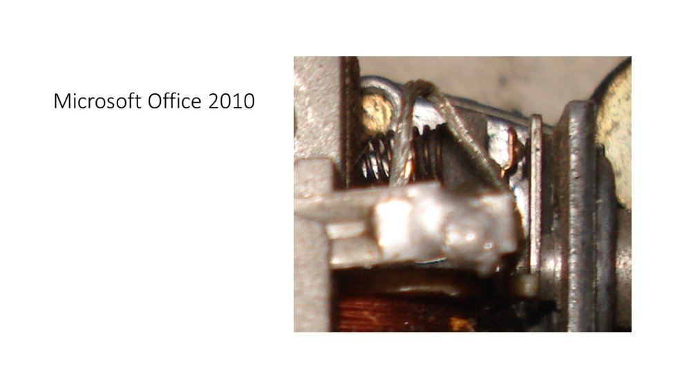

Voilà
Moi aussi tout était cassé
La petite pièce en bakélite et le ressort se montent entre les 2 bras support des balais du moteur d'essuie glace.
Attention, bien monter la cale isolante en bakélite entre le balais et le ressort pour ne pas faire court-circuit.
bon amusement

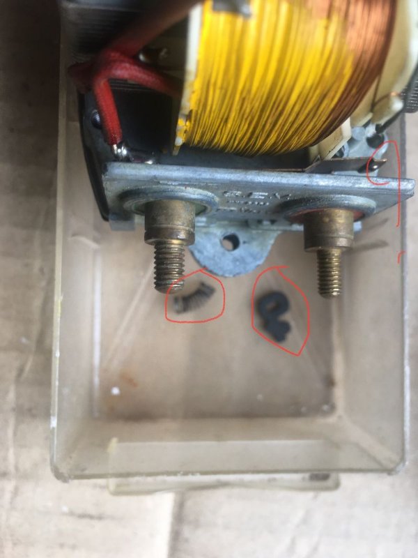

Si ça peu aider, c'est un dépannage de foutune, mais il tourne depuis 15 ans

Merci pour vos retours. Malheureusement ce n'est pas celui-là qui est à remettre mais le petit ressort et la petite pièce en carton qui est en haut à droite de la photo de Loulou38; Mais j'ai beau zoomer, je ne comprend pas où et comment insérer la petite pièce carton!

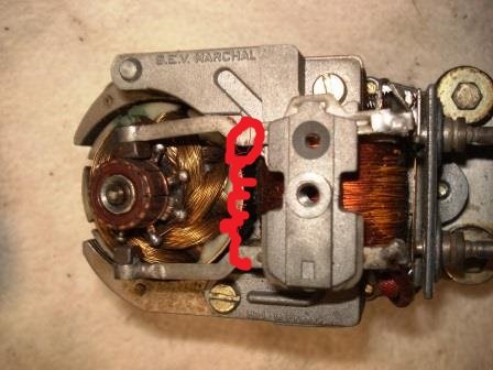

Excuses moi, a priori je me suis trompé de ressort, j'étais parti sur le cas le plus fréquent.
Je pense que celui dont tu parles c'est le ressort de la came qui permet le retour au repos du moteur d'essuis glaces. Alors là désolé, je ne l'ai jamais démonté.
Dans ce cas je ne te suis d'aucune aide

Je me demande s'il ne me manque pas une petite pièce qui entrerait dans le ressort car je n'ai que la came et le ressort. Le tout était très encrassé et avait sauté lors du démontage...

Oui, c'est souvent très encrassé.
C'est ce qui fait que la came se bloque et que le moteur d'essuie glaces ne s'arrête pa squand il faut.
Un petit nettoyage de la graisse ancienne et figée et tout repart, mais il faut démonter le cache du moteur.
Perso je n'avais pas démonté cettepartie, simplement nettoyé.
