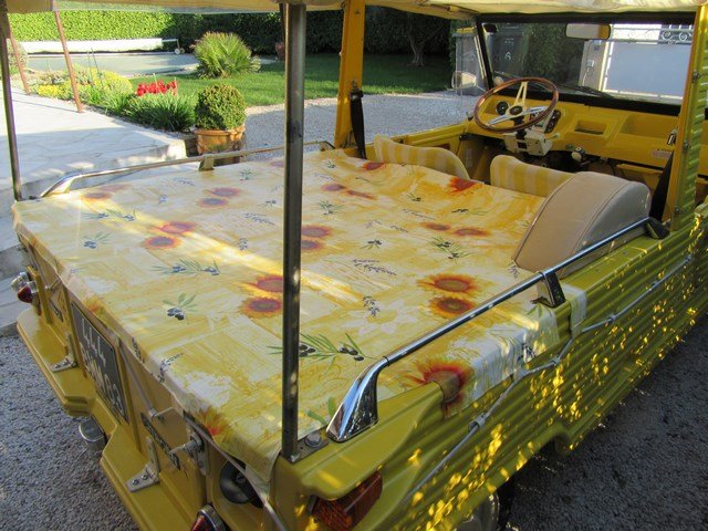

je n arrive pas a retrouver le sujet d un forumeur qui a adapté une mains courante avec la reccuperation de barre de toit de voiture , style nevada ou 405 break ou autre .
merci d avance si vous avez des idées de modifs ou autre

Voir Méhari Potter. Barre de Nevada de mémoire.
Re: mains courante panneau lateral
Voilà voilà! :) Que veux-tu savoir?

quel modele as tu pris et les modifs que tu as du faire ainsi que des photos serai sympa
merci d avance
Ce sont des barres de toit de Renault 21 Névada (idem Peugeot 405 break) j'ai dû raccourcir le tube rond pour l'adapter en longueur.
Les supports ont des tiges filetées serties dessous, il faut percer plastique et le plat en métal dessous. Pour pouvoir visser les écrous,
j'ai pris une tige filetée d'environ 60/70cm, et meulé un des bouts en carré pour pouvoir y adapter une douille. Et yapuka! ;)

Avec des pièces RENAULT elle est vraiment plus belle.

merci , je vais fouiner dans la casse et modifié les barres pour monter ca
